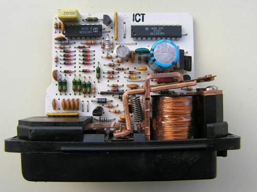

Ich hab folgendes Problem
Beim starten meines W202 250D Bj. 94
bleibt die Vorglühanzeige im Amaturenbrett dunkel. Erst nach einer kuzen Fahrzeit beginnt diese zu leuchten und erlicht dann nach ca. 60 sekunden wieder. Dieses geschied bei jedem start ob warm oder kalter Motor.
Was ich bisher gemacht habe:
Glühkerzen und Zuleitung geprüft - alle ok
Spannung am Railais geprüft - ok
Schaltstrom geprüft - ok
nun bin ich Ratlos - was kann das noch sein ?
gruß Rene
vielleicht hilft dieses weiter, ist jedoch Bj.95
grüße
chris

Hallo
Wie versprochen hier die Lösung meines Problems
Sehr hilfreich war der Post von Chris mit den Daten zur Glühanlage.
Ich habe das Steuergerät (Gemeint ist das Steuergerät für das Vorglühen) ausgetauscht - Danke an meinem Schrotthändler - Weil mal das Relais anzogen und mal nicht und trotz Reinigung der Kontakte des Relais keine Besserung eintrat.
Nun funzt wieder alles
Danke euch allen
Gruß Rene
