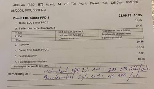

Hat die Fehler ausgelesen und die waren folgende:
Kurzschluss oder unterbrechung nach Plus
Und ein Fehler mit den Injektoren 1,4
Er hat mir die Fehler jetzt raus gelöscht mit den Worten: Wenn das jetzt nochmal auftritt müsste man halt nochmal kommen und es nochmal auslesen.
MKL ist jetzt weg. Nur der Schwarze rauch und die beschleunigung ab 3K umdrehungen sind geblieben.

ja die injektoren prüfen, verkabelung etc...

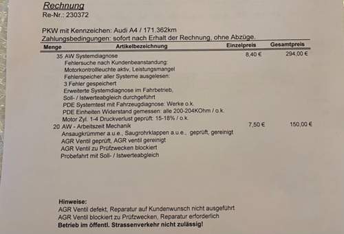

Stand jetzt ist, dass sie das AGR Ventil gereinigt [ Inhalt durch Moderator editiert ] haben mit der Aussage, dass es repariert werden müsse, da dies defekt ist.
Zudem wurde der Ansaugkrümmer und die Saugrohrklappen gründlich gereinigt.
Grund war also laut Werkstatt, dass der Ansaugkrümmer komplett zugekorkt war und das AGR ein paar Probleme gemacht hat.

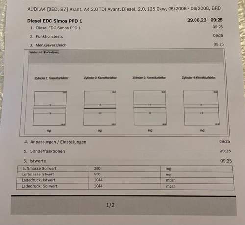

Im Anhang sind noch ein paar Tests die sie durchgeführt hatten und den Fehlerspeicher den sie ausgelesen haben.
