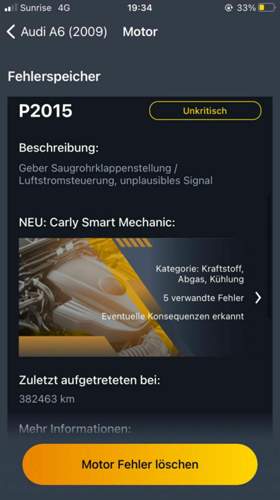

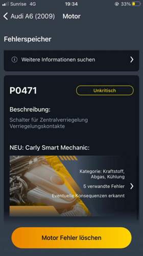

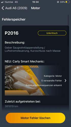

Hier die Fehler
Fehler Saugrohrklappe: Gestänge, Gelenk oder Klappenlager ausgeschlagen oder Saugrohrklappe verkokelt.
Fehler Zentralverriegelung: vermutlich defektes Türschoß (Mikroschalter).
Das sind beides bekannte Probleme, die hier schon zigmal durchgekaut wurden.

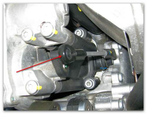

@ar.shishani :
Ich beziehe mich auf das Bindeglied zwischen Klappe und Stellmotor, also das Gestänge mit dem unteren Gelenk (siehe Bild). Die Klappe die beim Zündung einschalten mehrmals hin und her fährt, ist die mit dem Defekt.
wie geschrieben bei meinem 4F hatte das Gestänge ausgereicht, andere haben auch einen Begrenzer eingebaut oder neue Lager bis hin zu ganz neuen Saugrohrklappen. Mein erster 2007er 4F hat z.B. bei Audi ganz neue Klappen bekommen, weil ich es nicht besser wusste.

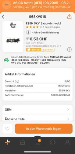

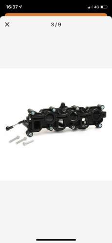

Ist es dieses Teil das ich ersetzen soll?
.jpg
Vorerst das hier mal 2
https://www.myparto.com/.../...A4-A5-A6-A8-Q7-059198212_VW052Y213X?...
Natürlich gibt es auch Alternativen zum billigeren Preis.. wäre halt original teil.

Muss ich mal probieren...
Muss man sonst beidseitig die Saugrohrklappen tauschen?
@ar.shishani schrieb am 21. Oktober 2021 um 17:18:47 Uhr:
Ggf habe ich die Saugrohrklappen auch bei mir liegen falls die defekt sind
Genau das habe ich gemeint, auch, wenn es anscheinend inzwischen das doppelte kostet.
