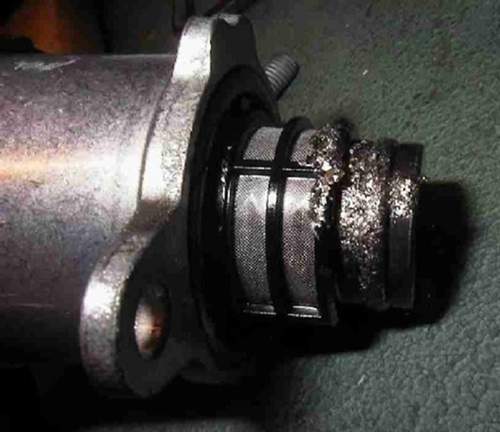

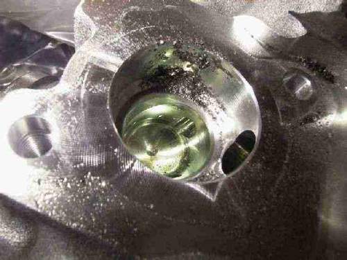

Das Ventil für Kraftstoffdosierung abschrauben.
Das Ausbauen vom Ventil für Kraftstoffdosierung birgt eine große Gefahr, da bei Schmutzeintrag von außen die Hochdruckpumpe ebenfalls geschädigt werden kann.
Vor Ausbau vom N290 den umliegenden Bereich sorgfältig und gründlich reinigen!
Falls Spähne vorhanden sind.
Wenn Sie eine Späne Anhäufung feststellen, muss das komplette Hochdruck- Kraftstoffsystem erneuert werden:
Hochdruckpumpe, Druckregelventil, Rail, Injektoren mit Hochdruckleitungen, Kraftstoffdruckgeber, Kraftstoffrücklaufleitung mit Druckhalteventil
Seitens Niederdruck- Kraftstoffsystem muss die Tank-Fördereinheit, Kraftstofffilter und Elektrische Kraftstoffpumpe ersetzt werden.
Der Kraftstofftank, die Kraftstoffvorlauf- und Rücklaufleitung (Niederdruck) zwischen Hochdruckpumpe bzw. Rail und Kraftstofftank werden gereinigt oder gespült. Ein ersetzen ist nicht erforderlich!

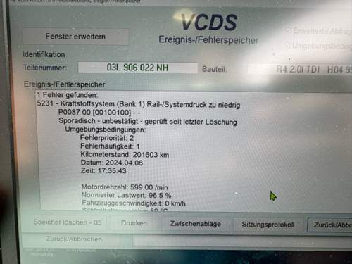

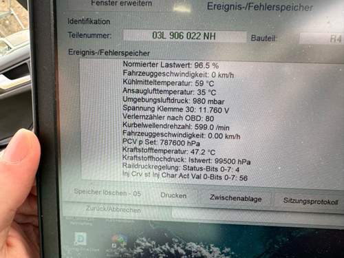

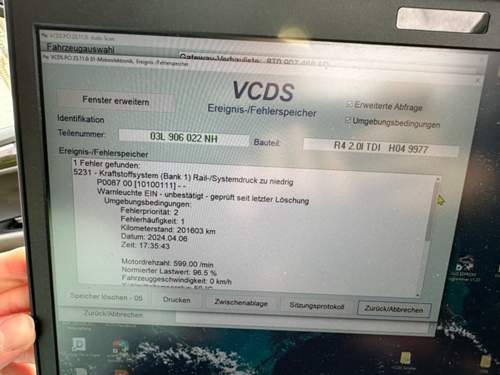

Ich war jetzt wieder beim Mechaniker er hat ausgelesen, ich kann die Bilder hier hochladen. Wie ist beim ersten Start Versuch ist wurde angeht und wieder ausgeht und danach wie es aussieht, wenn der angegangen ist, nachdem der lange gebraucht hat.
Der setzt den Fehler, wenn du ihn zum ersten Mal startest, auf Fest
Beim zweiten Start. Versuch, wo der Wagen auch angeht und an bleibt, macht er aus diesem Fehler sporadisch.
Er hat auch die Messwerte alle gemacht während der Wagen startet von der Hochdruckpumpe bis Injektionen. Alles stimmt und ist im tadellosen Zustand und sogar top hat er gesagt langsam weiß ich auch nicht mehr weiter.

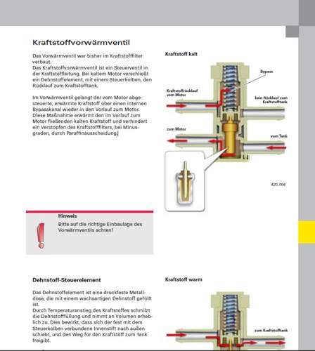

Der hat hinten am Kraftstoffkühler ein Kraftstoffvorwärmventil ich weiss jetzt aber nicht ob der die Ursache ist das der Kraftstoff zurück läuft.
Hier noch das Selbststudienprogramm zum Download um eine bessere Übersicht zu haben.
Audi 2,0l-TDI-Motor mit Common-Rail-Einspritzsystem
Das Vorwärmventil war bisher im Kraftstofffilter
verbaut.
Das Kraftstoffvorwärmventil ist ein Steuerventil in
der Kraftstoffleitung. Bei kaltem Motor verschließt
ein Dehnstoffelement, mit einem Steuerkolben, den
Rücklauf zum Kraftstofftank.
Im Vorwärmventil gelangt der vom Motor abgesteuerte,
erwärmte Kraftstoff über einen internen
Bypasskanal wieder in den Vorlauf zum Motor.
Diese Maßnahme erwärmt den im Vorlauf zum
Motor fließenden kalten Kraftstoff und verhindert
ein Verstopfen des Kraftstofffilters, bei Minusgraden,
durch Paraffinausscheidung.
