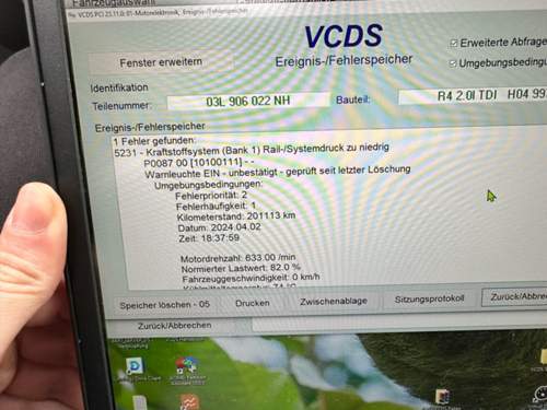

Im Fehlerspeicher ist nichts hinterlegt

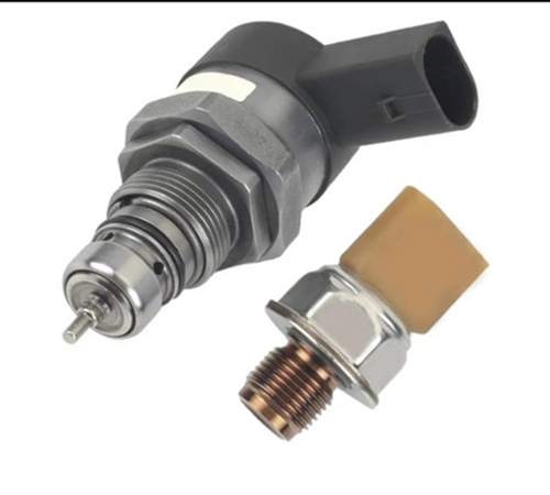

Ich h Autoteile Service angefragt die haben das vorrätig kostet aber 200 € und jetzt frage ich mich ob ich es auch noch dieser Sensor kaufen soll beziehungsweise Ventil und wenn es nichts bringt dann weiter kaufen andere Sachen
Das Druckregelventil nur mal eben auf verdacht zu erneuern ist es einfach zu teuer!
Mußt du selber wissen ist dein Geld.
Ja, du hast recht ich habe das nur gesagt, weil viele gesagt haben ersten Sensor danach dass ich habe mit Multimeter am Ventil durch gemessen. Das war in Ordnung viele schrieben trotzdem kann es defekt sein.

Ich habe diese Rail Druckventile jetzt gekauft die haben gesagt solange der ungeöffnet ist, kann ich zurückgeben. Soll ich zu meinem Mechaniker fahren und sagen er soll mal überall entlüften. Also meinst du ist irgendwo Luft drin?

Bitte beachten Sie unbedingt, dass der Datenspeichereintrag P008700 nur in wenigen Ausnahmefällen durch Partikel verursacht wird. In den meisten Fällen liegt die Ursache für den Datenspeichereintrag „P008700 Raildruck unterschritten“ am Niederdruck Kraftstoffsystem, Dieselversulzung oder Tankfüllstand zu gering / leer! Beachten Sie hierzu alle Hinweise der geführten Fehlersuche.

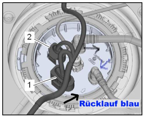

Was auch noch geprüft werden kann ist ob die Kraftstoffleitungen Vor-und Rücklauf am Tank nicht vertauscht sind.
An der Fördereinheit sind Pfeile auf dem Boden die anzeigen in welcher Richtung der Kraftstoff fließen soll.
Blau ist die Rücklaufleitung und da muß der Kraftstoff Richtung Tank fließen.
Auf der Abbildung ist das gut zu erkennen die ist aber von einem neueren Model ich habe nichts besseres gefunden.

Wenn mal was vertauscht wurde dann am Tank.
Aber am Filter nachschauen ob da alles dicht ist.
So, da bin ich wieder am Tank ist alles dicht und alles sauber und alles korrekt, wie es sein soll, wurde überprüft so wie du mir geschrieben hast
