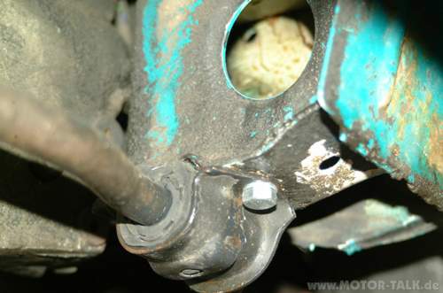

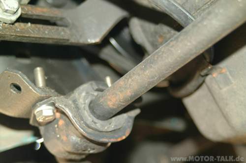

naja - ist bei mir auch so - links ist eine konsole die halt geschlossen ist und grad noch öffnungen hat wo man eine mutter reinbekommt und irgendwie gegenhalten kann- rechts ist ein anderer teil - so ein lagerbock wie der sich nennt der eben offen ist und wo die muttern auch frei zugänglich sind.
aber in dieser geschlossenen lagerbock-konsole sind ja auch muttern eingeschweisst - ich hatte auch probleme da eine mutter reinzubekommen -weil die seitlich keinen platz hatte- dann hab ich das bestehende schraubenloch ganz wenig vergrössert damit die schraube etwas spiel hat und so lässt sich nun von oben ein mutter gegenhalten die man auch von unten mit der schaube festziehen kann - ich hab auch gleich eine gwindehülse genommen - die lässt sich auch besser gegenhalten als eine mutter -man braucht eigentlich gar nicht viel gegenhalten weil sich die hülse eh kaum drehen lässt weil sich die ja richtig in den spalt hineinpresst - ich denk mir das ist mit dieser variante ausreichend stabil - nur wenn ich das noch mal aufmachen muss ists eine ewige murkserei.
die offene montagekonsole als bild anbei - von der geschlossenen hab ich kein bild
edit: hab jetzt noch bilder gemacht rechts und links - damit man weis was ich meine - bei der geschlossenen konsole hab ich halt das schraubenloch ausgefeilt sodass die schraube auch etwas schräg reingeht (nur ganz wenig) eine längere schraube (M8x35 ) und eine gewindehülse genommen.

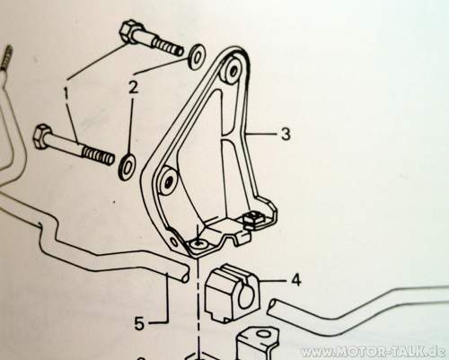

Skizze
Konsole offen
Konsole geschlossen

auf der skizze ist zu sehen, das hinten eine rechteckige mutter aufgeschweißt ist. vorne ist die auch drauf? weil auf der skizze dort nichts bzw nur sowas rundes zu sehen ist??

vorne ist auch eine mutter aufgeschweisst klar - die skizze ist nicht so genau zu nehmen - in natura ist die mutter auch nicht rechteckig glaub ich zumindest mich erinnern zu können - man sieht das aber eh auch hier: http://www.motor-talk.de/.../konsole-offen-i203562279.html
