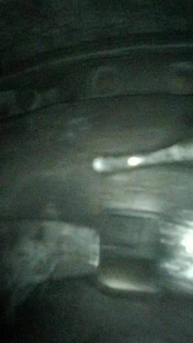

Hallo, ich wieder mit einem neuen Problem. Bin irgendwie aktuell bei diesem Auto vom Pech verfolgt. Teile die nicht ankommen, Teile die falsch geliefert werden, Gewinde die sich beim Abschrauben auflösen usw...
Da die Entlüftungsschraube vom Nehmerzylinder sich nicht gelöst hat und die Werkstatt wohl vorher schon mit einer Zange dran war(Plastikschrschraube war rund) habe ich den Nehmerzylinder ausgebaut und konnte die Schraube die Bomben fest war mit einer Zange lösen. Dann wollte ich das ganze wieder einbauen und habe den Nehmerzylinder erst mal nur rein gesteckt. Habe den nicht ganz rein bekommen und habe es auch nicht richtig gefühlt, da ich nur von oben aus gearbeitet habe. Habe den wieder rausgezogen und die Spitze ist mit dem Kolben zusammen nicht mit raus gekommen. Habe meinen Magneten nicht gefunden und habe es riskiert mit der Hand reinzugreifen (wusste das es schief gehen wird). Ich finde den Kolben nirgendwo im Motorraum. Deswegen gehe ich davon aus das es ins Getriebe reingefallen ist.
Ich habe den 2,0tdi BPW Motor mit dem 6Gang HCF Getriebe. Was mache ich jetzt? Habe schon mit einem Magneten da drinn rumgefuchtelt. Der Magnet stößt aber auf nichts. Ich bin mir nicht zu 100% sicher ob er rein ist. Habe nachdem ich den Zylinder rausgezogen habe mit der Hand etwas gespürt. Weiß aber nicht ob das der Bügel im Getriebe oder das Teil vom Nehmerzylinder war. Der Zylinder liegt aber nirgendwo rum. Muss ich das Getriebe ausbauen um da ran zu kommen oder gibt es irgend ein Trick oder irgendeine Öffnung um in die Glocke reinzukommen ?

Servus,
Wenn du wusstest, das es schief gehn wird, wieso hast du dann dennoch mit der Hand reingegriffen ? 😉
Ich würde es nicht mit auffahrrampen machen, das ist ne fiese fiese Arbeit ^^
Kein Endoskop zur Hand bzw. wen der eines hat ?

Nein, habe aber eben schon bei Amazon geguckt. Werde mir eins wohl für 20€ bestellen....
Das Getriebe hätte ich dem nächst sowieso raus gemacht, da das 2 Massenschwungrad am Ende ist. Wollte es aber nicht jetzt und nicht auf dem Parkplatz machen...
Ich habe es gemacht da ich zu dem Zeitpunkt keine Möglichkeit hatte mir einen neuen Magneten kaufen zu fahren, da das 2. Auto weg war. Meiner ist wie vom Erdboden verschwunden. Letztendlich habe ich mir trotzdem eins kaufen müssen nur das das Ding jetzt wahrscheinlich drinnen liegt

bieg dir ein Stück Draht & mach mit Tesa oä. ein kleinen Magnet dran und geh unten durch die kleinen Öffnungen in der Glocke, so würde ichs versuchen bevor ich das Getriebe abbaue
Getriebe-schaltung-audi-a4-avant-8ed-b7-2-0tdi-103-kw-id109398315
Leute das Ding ist da raus ?? gestern bin ich aber mit einem flexiblen Greifer und einem
Magneten an der Spitze rein und habe einen kleinen Magneten da drin verloren. Da hoffe ich das der an einer Stelle haftet wo nichts passiert. Den Kolben habe ich nach einer Stunde fummeln mit dem Endoskop und einem Haken an der Spitze raus geholt ??
Ich hatte ein Video gestartet beim rausholen, habe es aber leider vorher ausversehen abgebrochen. Habe nur das Bild für euch 🙂
Ich habe den Fehler gemacht das ich ein Endoskop mit einer Bandbreite von 9-50cm geholt habe. Gar nicht darauf geachtet. Deswegen sieht alles so unscharf aus und ich kann nicht einschätzen wo der Minimagnet ist.
