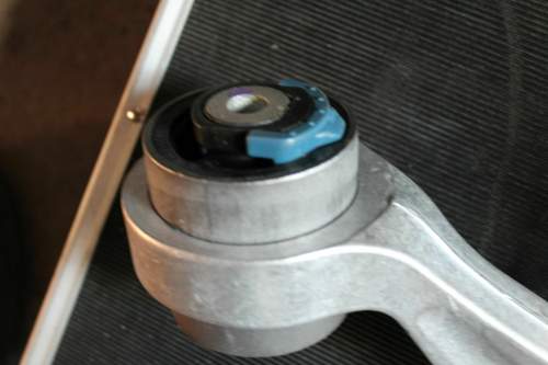

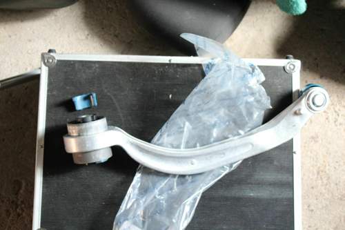

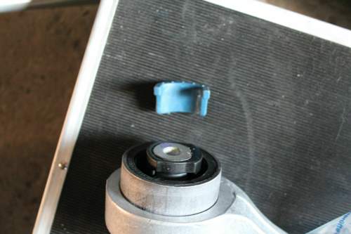

Dann ist mir noch aufgefallen, dass das Hydrolager meines Führungslenker einen losen Gummiinsatz hat:
Frage 1: Muss das blaue Gummi vor der Montage entnommen werden? Ich hab mal Fotos von einem neuen Lenker gemacht mit dem Gummi.
Frage 2: Kann das poltern noch eine andere Ursache haben?

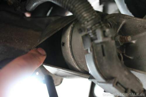

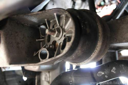

So jetzt habe ich was neues. Der untere Gummiteller vom Federbein hat nicht ganz in der Nut gesessen. Ich glaube aber nicht das das der Grund für das poltern ist.
Die Getriebelager sind auch i.O Kann keine risse sehen.
Zu zuden auf den Bildern zusehenden Hydrolagern. das rechte (Bild1) hat eine Gummiabdeckung. Daslinke hat keine.
Mir ist aufgefallen das das rete härter als das linke ist. Und das linke macht Geräusch wenn mann den Motor herunter drückt. Es ist so eine art gurgeln wie wenn man flüssigkeit ansaugt und dann wieder herausdrückt.
Da das poltern ja von rechts kommt. Müsste im Zweifel ja das Rechte kaputt sein. Das poltern kann ich aber mit rütteln und schütteln nicht reproduzieren.
Woran kann ich erkennen ob das rechte Lager leer gelaufen ist? Ist dieses Geräusch bein linken Lager normal??
Vielen Dank

Das Poltern kurz vorm Abwürgen hört sich eher nach Motorlager an...
