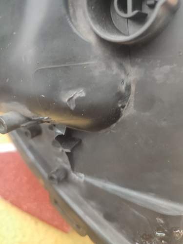

Hallo, ich hatte einen Auffahrunfall. Den Schaden muss ich selbst tragen. Das Scheinwerferglas ist ganz, das Gehäuse ist defekt. Die Aufnahmen sind gebrochen. Ersatz ist so Schweineteuer das ich gerne auf H7 umrüsten möchte. Geht das oder nicht. Bei Mercedes sagten sie das wäre nicht möglich. Ist klar wenn man 3800€ pro Scheinwerfer Set verdienen kann. H7 Scheinwerfer gibt es schon für 230€ pro Stück.
Halter abgebrochen

Versuch es mal bei einem guten Smart repair Anbieter, die schweißen oder kleben dir Kunststoff
Wenn es wirklich nur die Halterungen sind sollten diese auch wieder zu befestigen sein
Ich habe sowas mal mit einem Spezialkleber selber repariert.
Das hat super gehalten.

Das Ding ist teuer, ist ja sehr komplex in den Funktionen. Bei einem guten Ersatzteilhändler kostet das Originalteil vom Zulieferer Hella 1339,39 € ohne den Mercedes-Aufschlag. Schau mal z.B. hier :
https://www.autoteile-kunze.de/index.php?...

Ich habe hier noch zwei BiXenons vom VorMopf rumzuliegen, sind auch von einen Auffahrunfall, aber bis auf ein paar kleine Schäden ok. Wurden von der Vollkasko großzügig erneuert...
Da der GLK weg ist, brauch ich die nicht mehr...

Hier gibts den Grundkörper, vielleicht hilft dieses:
https://de.aliexpress.com/.../1005002037889359.html?...
Gruß Micha

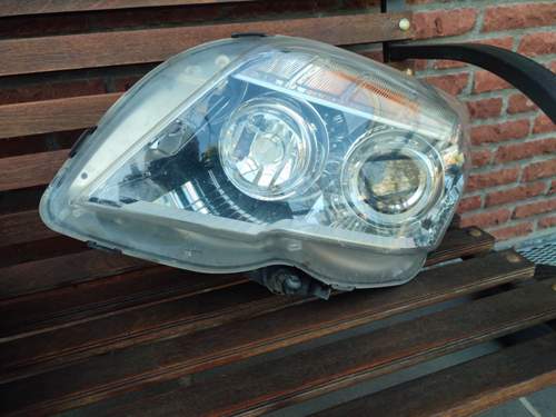

Ich habe einen 280ger von 2009 deswegen passt der Grundkörper nicht.
Img-20230405

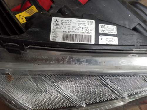

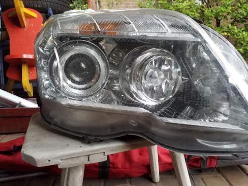

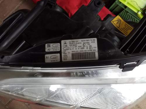

Vielleicht werden wir uns einig? Habe ein Foto von meinem Scheinwerfer gemacht, ist VorMOPF denke ich.
Moin, Teilenr. Ist A204 820 74 59 für links, entsprechend für rechts. Wenn's passen würde, kram ich die mal raus und mach genaue Fotos.
Gruß, Mike

3800€ für beide Scheinwerfer ist heftig..
Das kosten nicht mal meine BiXenon mit LED, da kosten beide Original 2400€ (Bj2015)
Und Xenon vor MOPF kosten Original 2224€, zudem bekommt man ein Befestigungskit wenn Halter nach einem Unfall beschädigt sind.
Als Beispiel:
A2048200714 Scheinwerfer Links Rep Satz 23,76€
A2048200814 Scheinwerfer Rechts Rep Satz 23,76€
@mike124 schrieb am 24. April 2023 um 20:44:22 Uhr:
Gruß, Mike

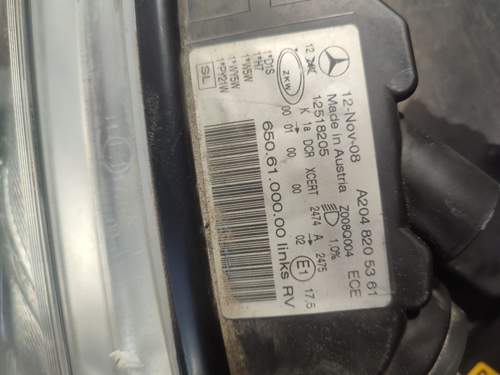

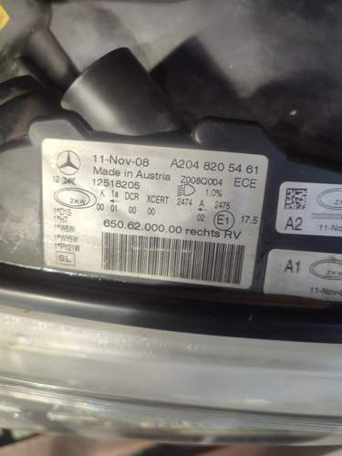

Die Nummer ist fast gleich: A204 820 54 59 schicke mal bitte Fotos. Mein GLK ist ein 280 4Matic gebaut von 2008- 2009.Wäre der Hammer wenn es passt.
OK, ich such die mal raus und mach Fotos.
Kann noch jemand bestätigen, ob das mit den Nummern passt?
Gruß, Mike
