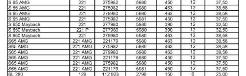

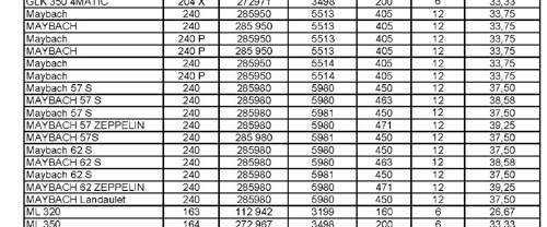

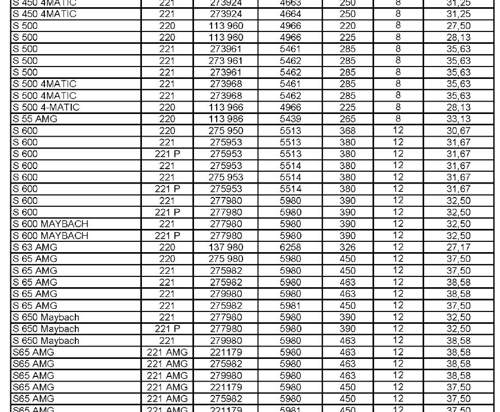

@ICOMworker schrieb am 9. Juni 2018 um 12:38:59 Uhr:
Jetzt geht wieder alles nach ECE R 115 umzurüsten, auch fette Böcke, ...
Sag mir bitte Bescheid wenn der M276 umzurüsten geht.
Bzw. ein anderer Motor der in Autos (Kombis) zu haben ist und nicht nur in Landwirtschaftlichen Zugmaschinen mit >2t.
Gruß Metalhead
@metalhead79 schrieb am 11. Juni 2018 um 09:35:52 Uhr:
Gruß Metalhead
@Metallhead, dann sag mir mal was für ein Modell an Fahrzeug ...
@ICOMworker schrieb am 11. Juni 2018 um 11:53:02 Uhr:
... dann sag mir mal was für ein Modell an Fahrzeug ...
3L, V/R6, nix von VAG, leidlich geräumiger Kombi.
So diese Richtung:
- S212
- S204
- F11
- F30
Danke
Gruß Metalhead

@ICOMworker schrieb am 11. Juni 2018 um 12:28:47 Uhr:
Ich schicke Dir was, aber wehe ich finde das öffentlich...
Danke, leider auf den ersten Blick wieder nix für mich dabei.
Gruß Metalhead
@metalhead79 schrieb am 11. Juni 2018 um 14:14:52 Uhr:
Gruß Metalhead
Doch, Bugatti 😁
2020 gehts an die Formel 1 😁
