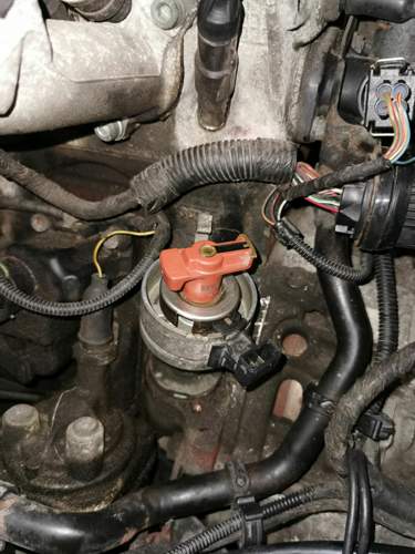

Das gleiche Problem hab ich auch mkb aba 2.0 115ps wollte einen neuen hallgeber bestellen teilen. 037905205t
VW sagt gibt es nicht mehr!
Kann ich da auch einen anderen nehmen? Wenn ja welchen Stecker hat 3 pins und die Scheibe innen ein Fenster.
Kann man den hallgeber irgendwie prüfen (messen) im ausgebauten Zustand?
Img-20210925
Img-20210925

Versteh ich nicht.
Wenn es den Hallgeber von VW nicht gibt, ist denn hier sowas dabei?
So hab jetzt 3 zündspule versucht kein Funken kommt raus
Ich kenn den MKB aba überhaupt nicht-->ist mir völlig unbekannt!
Hast du den MKB womöglich falsch gelesen/geschrieben?
Aber eins kann ich dir versichern wenn im Zündverteiler der Rotor nur ein Fenster hat dann hat dein Problem zu 100% NIX mit dem Hallgeber zu tun.
Am besten überprüfst du nochmals deinen MKB, erst dann kann man dir gezielt helfen.
Mkb ist aba ist ein us golf
@Vwrules84 schrieb am 27. September 2021 um 19:11:22 Uhr:
O.K. wie gesagt kenn ich nicht.
Einen hilfreichen Tip hab ich dir gegeben-->mach was draus und viel erfolg.
