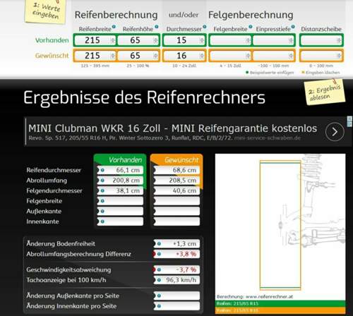

Sicher ist das nicht ganz stimmig, da sich dadurch eine Differenz von nicht ganz 4% ergibt, die aber innerhalb der gesetzlichen Toleranzen liegt. Dennoch finde ich es nicht toll das Ford diese auszunutzen scheint.

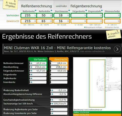

Also ich hab grad die beiden Reifen 15/16 Zoll durch den Reifenrechner geschickt , und die Abweichung ist laut dem Rechentool auserhalb des zulässigen bereiches (Foto)
Ich fahre im Winter 235/50/18 und im Sommer 215/65/16 , da passt der Abrollumfang
