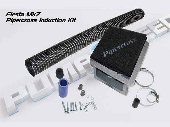

oder von 120PS auf ca. 135PS (+12PS / +15Nm) mit einer Pipercross Luftfilterbox (seitliche Öffnung), wodurch der Motor mehr Luft kriegt, zieht auch spürbar mehr durch und obenheraus bessere Beschleunigung. Luftfilterbox ca. 200€ - der Einbau ist auch leicht selbst zu machen, schöne Einbauanleitung ist mitdabei!
12 PS durch nen Luftfilter? 🙄
http://data.motor-talk.de/.../...k7-pipercross-2613695990651232385.jpg
http://www.fritz-motorsport.de/product_info.php?...
dann sinds vielleicht 6PS +/-...
jedenfalls gibt's eine Steigerung
Erst waren's 15 PS Mehrleistung.
Dann in Klammer 12 PS Mehrleistung.
Jetzt sind wir bei 6 PS angekommen.
Ich wette, dass die nächste Angabe gegen 0 geht 🙂

Jain... Bei einem Saugmotor kommt es zu Drosselverlusten, er muss sich ja seine Verbrennungsluzft ansaugen. Durch den geringeren Widerstand eines Sportluftfilters kann das System besser "atmen". Eine Leistungssteigerung ist dabei durchaus möglich, allerdings sind das bestenfalls 0,5 bis 1 PS.
