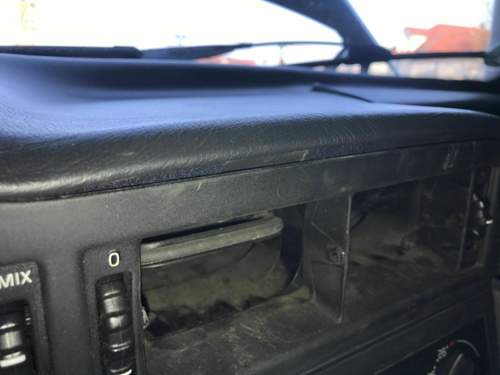

Ich hoffe auch mal die Kratzer über der rechten Düse kommen nicht vom aus und Einbau..
Man könnte auch, wenn schon mal alles ab ist, mit dem Lappen durchgehen 😉
@Zug_Spitzer Danke, aber daran lags leider nicht, den Haken hab ich sogar beachtet, der hat’s nur leicht rangezogen. Schlimmer finde ich aber den Abstand über den beiden Düsen.
@chrissA4 ich befürchte schon...
Da ist noch irgendetwas nicht ganz korrekt...
Was aber genau ist von meinem Schreibtisch aus nur sehr schwer zu beurteilen 😉
Aber normalerweise sitzt das Dashboardoberteil satt und abschliessend auf dem Rahmen der Luftausströmer.

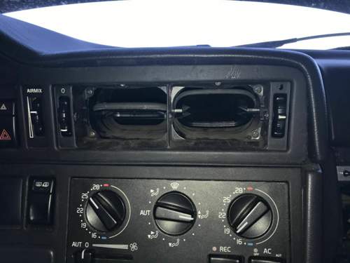

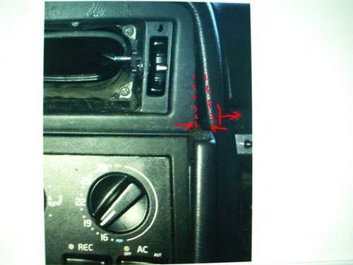

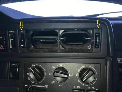

Ich habs heute nochmal raus und reingebaut, hat sich nicht gebessert. In der Mitte sitzt es nicht gut. Vor dem Ausbau saß es gut, obwohl in beiden mittleren Düsen die schrauben fehlten. Jetzt hab ich diese eingesetzt, was kaum einen Unterschied bewirkt. Eine Klammer am Brett für die Schraube der Düse, die eher auf der Beifahrerseite sitzt ist dabei abgebrochen... ob sich bei den dünnen Plastikdingern das Kleben lohnt?
Hab jetzt erstmal mit großen Klammern beide Düsen fixiert, vll. gibts ja eine Kaltverformung über Nacht 😁
Hast du das A-Brett vorne schon an der Windschutzscheibe eingefädelt? Bisschen drücken muss man da schon von vorne Richtung WSS.
Weiterhin solltest du beachten, dass du mit den Schrauben auch genau die Löcher im A Brett findest. Die müssen in einem ca. 15° Winkel (zur Senkrechten) problemlos hereingehen.
Bei der Ecke kannst du nicht viel machen. Die ist mit Stoff am A-Brett befestigt, wenn der einreißt, dann steht die Ecke ab. Retten kann man das leider nicht mehr.
Und noch eine Frage: wo ist an der rechten Düse (mittig) die Null hin? Die wird von hinten eingesteckt und fehlt bei dir. Ist die abgefallen und liegt noch im A-Brett herum?
Bei so einer Aktion bietet es sich tatsächlich an, mit Ruhe und sogar 2 Personen heranzugehen. 🙂
LG, Tim
Die Frage ist auch, saß es vor dem Ausbau perfekt? Oder stand die Ecke, wie bei vielen, vorher schon ab? Wenn ich das auf dem einen Foto richtig deute, steht die Airbag Abdeckung auch schon ab..
LG, Tim
Welche „Null“ - was ist das ?
Hallo
Tim meint die Plastikleiste mit der aufgedruckten 0, die über deiner rechten Düse ( mittig ) fehlt.
Auf der linken Düse ( mittig ) ist die 0 vorhanden.
Ah, Danke. Das ist mir vorher gar nicht aufgefallen. Evtl. ist die "0" jetzt weg.
