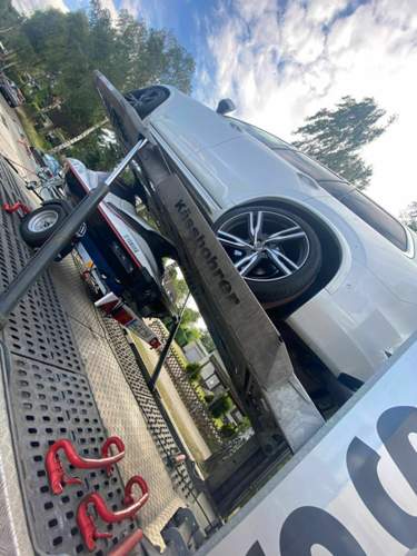

Aus heitern Himmel Stand auf einmal im Display "Verringerte Motorleistung" und das Schildkröten Symbol tauchte auf. Nachdem ich Volvo kontaktierte und der ADAC kam, stellte sich heraus dein scheinbar ein Hochdruckschlauch zum Turbo den Geist aufgegeben hat.
Also wurde der XC90 abgeschleppt......das zweite mal in 5 Monaten.
Heute kann ich zum Autoverleiher fahren und mir einen mobilen Untersatz holen...toller Vatertag!
Wobei Volvo schon anfing zu diskutieren weil mir ja nur 4 Tage ein Leihwagen zustehen würde.
Hier mal ein Wink Richtung Volvo... Ihr baut nicht seit gestern Fahrzeuge, Motoren und Antriebe, solche Fehler wie ich Sie bis jetzt mit diesem XC90 erleben durfte, hatte in den letzten 10 Jahren keines unserer Fahrzeuge aus dem Fuhrpark! Baut endlich vernünftige Sitze und hört auf an Schläuchen und Rohren im Motorraum zu sparen.
Es ist unheimlich peinlich wenn ein Fahrzeug welches über 80.000,-€ kostet auf dem Abschlepper den Hof verlässt!

Ich gebe mal Rückmeldung , 5 Wochen Werkstatt sind es jetzt gesamt , 2 in Spanien nicht hin bekommen , abschleppen von Spanien nach Hamburg jet und Auto . In Hamburg auch über 3 Wochen Werkstatt jetzt und 6 Probefahrten immer wieder Notbetrieb . Diversen Stress und emails . Man bekommt keine Informationen ist immer wieder gezwungen den Händler vor Ort zu besuchen , es werden versprechen gemacht wir melden uns morgen. Leider ist jetzt Schluss mit lustig . Rückabwicklung heute dem Anwalt übergeben, sowie dem Dealer und Volvo Car Finance mitgeteilt . Ich habe gewaltig die Nase voll ..... Werkstatt schon gewechselt weil der ausliefernde Dealer ebenfalls schlecht war . Volvo ist einfach schlecht aufgestellt , desweiteren können die Händler nicht mal sehen was ein anderer gemacht hat (über die Fahrgestellnummer) (nicht vernetzt). Das Werk braucht irre lange um Reparaturen frei zu geben oder neue Arbeitsanweisungen zu geben ......
Für uns war es der letzte Volvo . Mir passen einige Dinge nicht , schade eigentlich . War mal gut eine Erfahrung mit dieser Marke zu machen , aber es waren jetzt in 2.5 Jahren 5-6 abschlepper kurzzeitig hintereinander (Liegen geblieben). Keine Lust mehr ...
Die Assistance ist auch echt schlecht , immer wieder neue Personen , der eine weis nicht was der andere macht und was einem zu steht bezüglich Mobilitätsgarantie.... naja was soll’s schade .
