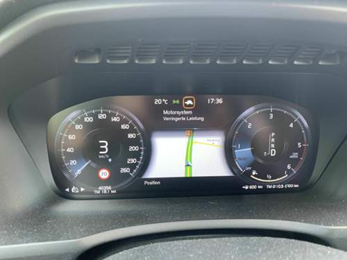

Hallo Zusammen,
gestern hatte ich urplötzlich den ultimativen Modellwechsel!
Vom Volvo XC90 zum Volvo Schildkröte!
Aus heitern Himmel Stand auf einmal im Display "Verringerte Motorleistung" und das Schildkröten Symbol tauchte auf. Nachdem ich Volvo kontaktierte und der ADAC kam, stellte sich heraus dein scheinbar ein Hochdruckschlauch zum Turbo den Geist aufgegeben hat.

Das kann doch nur der hier und sicher auch in jeder Werkstatt hinlänglich bekannte, weil zigfach diskutierte Powerpulse-Schlauch sein. Also keine grosse Geschichte und ruckzuck gewechselt.
Du glaubst wirklich, dass Volvoverantwortliche hier mitlesen ? Ne...oder? 😉
Ich hab mir grade Animation von Volvo angeschaut, ja er ist es. Den hat es zerrissen.

Dann ist aber noch mehr kaputt. Nur der abgeflogene Powerpulse-Schlauch verursacht keinen Not-Modus. Wenn man Pech hat, reisst der noch was anderes mit in den Orkus. Wenn man Glück hat, merkt man es oft nicht mal.
Doch, bei mir war es exakt so. Power Pulse Schlauch weg - Notprogramm, beim Auslesen durch den ADAC wurden Unregelmäßigkeiten beim „Luftmasses-Sensor“ gefunden, was letztlich zum Notprogramm führte.
