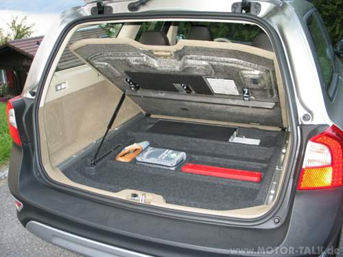

Hallo Volvo Fahrer,
Ich wollte in meinen XC 70 gerne eine Basskiste einbauen!
Jetzt ist mein Problem, dass ich nicht wirklich weiß wo ich anfangen soll..
Ich habe mal gelesen das es Ausführungen mit Original Verbauten Verstärker und Subwoofer, ist das richtig?
Soll wohl irgendwo im Kofferraum sein (hab mal bei mir rein geschaut konnte aber nichts finden, nur ein DVD-Player)
Jetzt weiß ich nur nicht wie mein Radio heißt(falls ihr das wissen wollt)
Ich habe mal ein Bild angehangen wie mein Innenraum/Radio aussieht (außer das ich nichts in Beige drin habe!)
Kann mir jemand helfen, wo ich die Kiste mit dem Subwoofer und Verstärker anschließen kann? (wird wahrscheinlich eine eigenbau Kiste)
Technisch bin ich auch nicht ganz ungeschickt, also das sollte ich hinbekommen!

Die Fragestellung hatte ich auch durch. Soweit ich weiss, kann man den originalen nicht nachrüsten, weil man den gar nicht ordern kann.
Ich hab mir soweit geholfen, als dass ich einen kleinen Sub von Blaupunkt hinten unter die Kofferraumplatte montiert habe - in etwa dort, wo in dem Bild auch der Originale sitzt ( dieses Filzteil hat vorn Unterteilungen, so dass 3 Bereiche entstehen) - in der Mitte passt das Ding genau rein.
Der Sub kann direkt ohne Weiche an vorhandene Ausgänge geflanscht werden - im Fall High Performance ist der Verstärker unter dem Beifahrersitz - da konnte ich Spannung und Lautsprecher abgreifen. fertig.

Hallo
hab ein Bild von meinem alten XC70 mit dem Original Volvo Sub angehängt. Das mit dem nachrüsten dürfte nicht mehr so einfach sein wie früher. Da alles über CANBUS läuft bekommst Du möglicherweise immer wieder Fehlermeldungen. Aber frag besser bei einem Volvo Profi nach.
Gruss Stephan

Du kannst mit einem Hi-Low-Adapter das Signal vor den hinteren Lautsprechern abgreifen (durchgeschliffen) und auf eine Endstufe + Subwoofer, oder einen Aktivwoofer legen. - Das beeinträchtigt auch nicht den Can-Bus.
