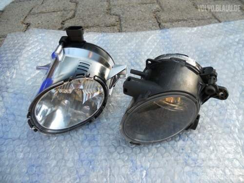

So eine
http://m.ebay.de/itm/351215651910?nav=SEARCH
oder so eine
http://m.ebay.de/itm/221165495206?nav=SEARCH
passt 1 zur 1. Stecker ist auch gleich
pro Lampe 70€

Hier 63,50€ pro stück
http://www.teile-profis.de/page_3_1.php

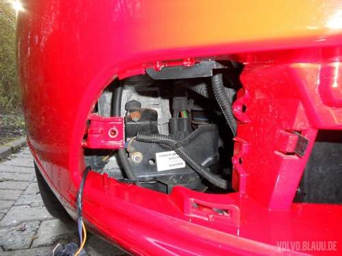

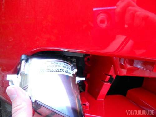

Habt ihr den Halter der Scheinwerferreinigungsanlagendüse weggedremelt/geschnitten?
Ich bekomme die LED-TFLs so nicht montiert 😕
Das Gehäuse stößt gegen den schwarzen Kunststoffstreifen oben, so dass die Lampe nicht durch die Öffnung passt.
Auf dem zweiten Foto kann man hoffentlich erkennen was ich meine. Auf dem dritten Bild ist der Kunststoffstreifen am oberen Rand der Öffnung zu sehen. Er gehört zu dem Halter der Scheinwerferreinigungsanlagendüse.
Dscn0124
Dscn0129
Dscn0130
Ich habe gar nichts weg geschnitten.
musst du einwenig drehen, verdrehen
Hm, ok vielleicht war ich zu vorsichtig 😉
Ich schaue am Wochenende nochmal. Danke soweit für die Antwort.
Wenn man etwas "grober" an die Sache heran geht, dann kann man in der Tat die TFL an dem Halter der SWRA vorbeidrücken 😁
Da war ich am anfang zu vorsichtig, da ich dachte, es passt wirklich Plug&Play.
Ich bin noch nicht gefahren, aber es schaut von außen schon sehr gut aus 😎

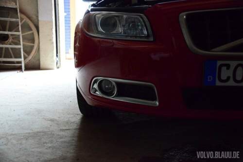

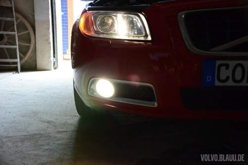

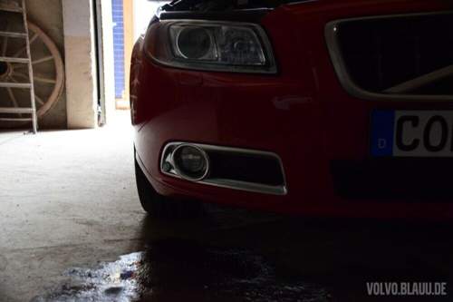

Die Fotos sind in der Reihenfolge:
1. Serie Halogen Nebelscheinwerfer aus
2. Serie Halogen Nebelscheinwerfer an
3. XC70 LED TFL aus
4. XC70 LED TFL an

Tja, und mit dem Bild 4 bist Du dann nicht mehr im zulässigen Bereich der StVO bzw. StVZO, da TFL und Standlicht nicht gleichzeitig genutzt werden dürfen.
Hätte auch gern TFL, aber zulässig sollte es schon sein.
Thomas
PS: beim Kuga habe ich das Standlicht stillgelegt, um TFL nutzen zu können. Das ist dann wieder zulässig.
