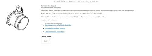

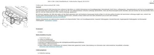

Haben wir schon gemacht es laüft . 🙂 .
Die Gelben sind weg die Rote bestehen.
Na bestens! Jetzt würde ich mich mit der Beseitigung der beiden ECM-Fehler befassen und den Rest erstmal ignorieren.
@eet2000 schrieb am 28. August 2016 um 15:39:03 Uhr:
Da hast du quasi recht doch wir wissen nicht weiter. 🙁 Das ist unser Problem.
