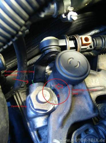

Mein Problem: Erster und zweiter Gang gehen nicht rein. Und zwar von jetzt auf gleich. Abgestellt, alles OK. Wiederanfahren, 1+2 Gang gehen nicht.

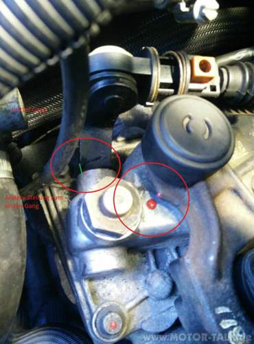

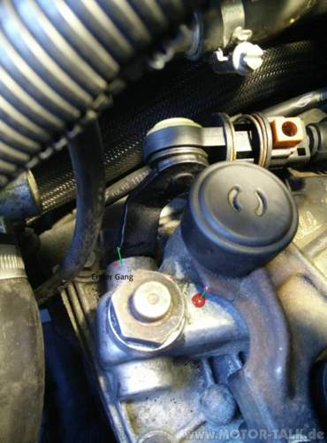

Danach ging der erste Gang und zweite nicht mehr rein.;-(
Obwohl sich der erste und dritte Gang in der Stellung des vorderen Stellhebels am Getriebe unterscheidet, gehen 1+2 Gang nicht mehr rein.
(Nur ein einziges Mal gelang es bei rumprobieren im 1 Gang zu sein)

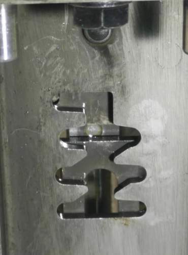

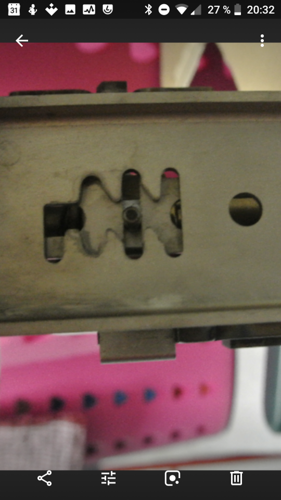

Anbei die Bilder der jeweiligen Schaltstellungen, sowie ein Video, welches zeigt, dass der Stellhebel INNERHALB der Schaltbox in der Position 1+2 Gang scheinbar keinerlei Kontakt zu den Zahnrädern hat. (Man kann den Hebel mehrere cm frei hin und her bewegen. Erst ab einlegen des 3 Ganges spürt man am Hebel einen Schaltdruck.

Erster Gang
Zweiter Gang
Dritter Gang

Ich glaube, JETZT habe ich Dein Problem gefunden:
https://forums.swedespeed.com/showthread.php?...
Das ist es, holy SH.....
Super vielen Dank. Nichts ist schlimmer als im Nebel zu stochern.
Vielleicht erspare ich mir den Getriebeausbau damit.
