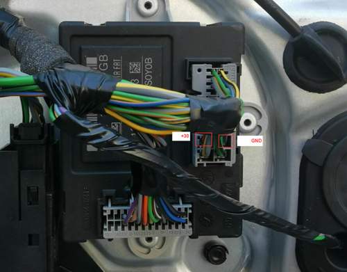

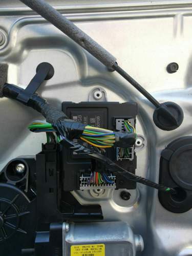

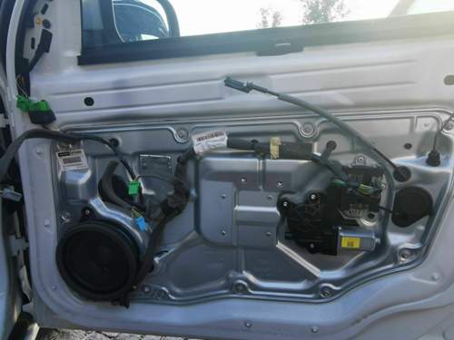

Servus Zusammen,
Ich baue momentan einige LED Ambientebeleuchtungen in meinen '10er V70 ein.
Die Fußraumbeleuchtung hängt auf dem Hinteren Zigarettenanzünder, soweit so gut.
Nun möchte ich noch Ambientebeleuchtung in den Türen sowie am Amaturenbrett einbauen.
Dazu benötige ich logischerweise je einen Dauerplus mit 12V.
In der Fahrertür hab ich dies bereits gefunden und auch verbaut - top!
In der Beifahrerseite vorne, wollte ich es genau so wie auf der Fahrerseite vorne verbauen.
Jedoch finde ich in der Beifahrertüre vorne keinen Dauerplus mit 12V 🙁
Für eure Hilfe wäre ich euch sehr verbunden!
Bilder der Tür habe ich euch angehängt.
Danke schon mal! 😉

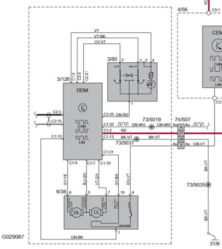

Du bist mir ja so ein Elektroniker - im Zweifel muss immer der Zigarettenanzünder herhalten :-) Ansonsten hat jedes Tür-Modul einen ungeschalteten 30+ Zugang. Der Anhang sollte zu einem 2010 passen - sprich PIN 21 / rot (30+) und PIN 20 für die Fahrzeugmasse.

Ist vermutlich nicht mehr relevant, aber da ich heute auch auf der Suche nach Zündungsplus 15+ in der Fahrertür war, mal meine Erfahrung dazu:
-Dauerplus 30+ und Masse z.B. über das DDM (Pin2/rot, Pin15/grün-schwarz) oder auch Fensterheber abzugreifen ist kein Problem; Vermutlich hattest du das auch so gemacht?
-Zündungsplus war für mich aber nicht auffindbar; habe sämtliche Pins durchgemessen. Kandidat laut Kabelfarbe im Schaltplan wäre Pin21 (Grau-Schwarz) gewesen, ist aber nicht nutzbar.
-Bei Zündung Stufe 2 liegen dort zwar 12V an, aber schließt man z.B. eine kleine 1W 12V Glühbirne an, leuchtet diese nicht; vermutlich erkennt das Steuergerät einen Kurzschluss/Stromdieb und schaltet ab; Bei dem o.g. Dauerplus funktioniert das problemlos
-Pin9 vom Türstecker ist laut Schaltplan gar nicht belegt; wüsste nicht über welchen Weg da von Sicherung 11B/17 Zündungsplus drauf kommen soll. Selbst wenn es so wäre, dann müsste man die ganze Tür auseinandernehmen, den Pin belegen und die Kabelführung machen, sehr umständlich
Hintergrund bei mir: Ich hatte überlegt die Türgriffbeleuchtung mit 1W 5mm Micro-Glühbirnen (zwecks Lichtfarbe) zu machen. Stromabnahme über Pin 1 und 4 bei über Türschließschalter 3/80, wie bei LEDs, ist nicht möglich, da da zum einen nur max 9V anliegen, zum anderen ist anscheinend die (Kalt-)Stromaufnahme zu hoch, die Spannung bricht zusammen/wird abgeschaltet und weder eingebaute LED des Schalters noch die Glühbirne leuchten.
Werde das ganze jetzt mit warm-weißen LEDs mit max. 20mA umsetzen, so wie auch schon in anderen Threads hier beschrieben.
Nur falls jemand noch eine Idee bzgl. Zündungsplus in den Türen hat, bitte gerne schreiben...

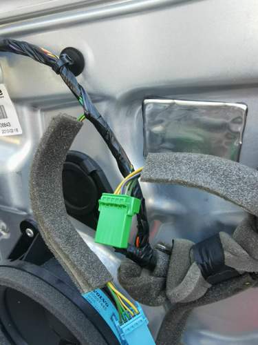

Alternativ, wenn jemand mit den "Türschanier-Durchführungen" Erfahrungen hat, wäre ich auch dankbar, da hier spezielle Pins in den Steckern verwendet werden sodass man ein 12V Draht nicht einfach durchziehen kann...
@nino.ludwig
Also ich warte bisher noch auf die LEDs, dann werde ich auch an alle Türen gehen. Wobei bei mir die Anschlüsse ja dann klar sind, also parallel zu den vorhanden dimmbaren LEDs, wie im anderen Thread beschrieben.
Hast du dir mal z.B. auf https://cardiagn.com/ den Schaltplan angesehen? Ab Seite 170 werden die Türen (zuerst Zentralverriegelung und dann Fensterheber) gezeigt. Da ist auch immer eine aktive +30er Leitung eingezeichnet.
In der Beifahrerseite liegt diese auf Pin21 vom Türstecker und geht dann ins PDM. Sollte ein dickes rot-schwarzes Kabel auf Pin 2 beim oberen Stecker sein; Masse ist direkt nebendran auf Pin13. Habe dir das mal auf deinen ursprünglichen Fotos markiert.
Messe doch da einfach mal, ob der Plan stimmt
