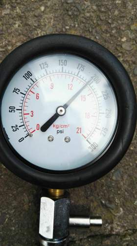

Aber ich habe noch bei der Privstperson auf dem Hof mal eben die Kompression gecheckt.Wenn das abgehakt ist schenke dem Turbolader deine Zuwendung pfeift/schleift etwas wenn Last gefordert wird.Könnt so Ca ab 2700Touren.
Wie ist der Wandler?Bremse fest durchtreten.Feststellbremse Gut anziehen.In D gehen und das Gaspedal innerhalb von Ca 3-4Sekunden bis zur Hälfte durchtreten.Du solltest dann spüren dass er losmardchieren will.Stichwort rutschenden Wandler...
Ansonsten die üblichen Verdächtigen.
So Sachen wie Kurbelgehäusedruck usw...

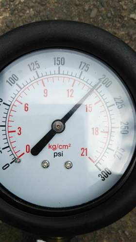

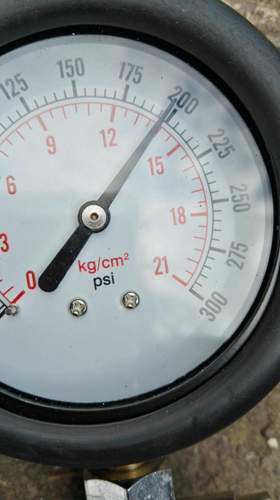

Kompression ist bei einem Motor das A und O.
Sie verrät mir wie der Motor gefahren/gepflegt wurde.Des weiteren gibt sie mir Auskunft darüber wie lange er noch halten wird...
@Jussuf-V70 schrieb am 3. Oktober 2017 um 12:26:40 Uhr:
Moin,
wie lange wird der Motor denn noch halten ?
siehe Bilder
und was hat er gelaufen ?
Wie wurde der Motor gepflegt ?
MfG
Zyl1
Zyl2
Zyl3
+2
