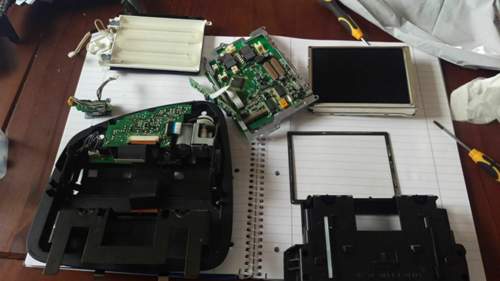

So ich habe mich mal ran gesetzt.
Imag0398

Du musst nur den Bildschirm entfernen und baust dann den Neuen ein. Das auf und zu Klappen geht dann auch 😉
Ein SC900 hab ich auch - was hat das aber mit der Mechanik des RTI zu tun ?
.... dann müsste ich ja das gesammte Gesumme drin lassen und immer noch die FB zur Hand nehmen - lästig !
Ich hatte mir das eher so vorgestellt:
- Das kpl. alte RTI samt CD-Einheit raus
- Irgendein (noch keine Ahnung welches) NAVI-Teil kaufen, was mechanisch in den Rahmen passt
- Den ganzen Neukram mittels Silikon und PU-Schaum 😰 😎 😁 in die Klappenmechanik friemeln
- Vorne irgendwo nen dezenten Taster einbauen, der die Klappe öffnet und das NAVI aktiviert.
(Dito umgekehrt)
.... fragt sich dann nur noch, wie man das Gesäusel der Routen-Tussi über die Speaker bekommt.

Lass doch die alte Klapptechnik drin. Das funktioniert wenigstens. Und bei ein und ausschalten des Motors geht das Ding zu und auf.
Du kannst aber auch ein Schalter zwischen schalten. So das erst bei umlegen des schalters der Bildschirm aufklappt.
.... sag einmal, Cb-V70R, liest du eigentlich bevor du postest oder hast du da weitere, interne Info, die nicht nur für mich wichtig zu wissen wären ?
Natürlich soll hier die alte Klappen-Mechanik drinbleiben - allein der Optik halber.
Der "Rest" vom RTI kommt in die Tonne - damit logischerweise auch die Steuerung der Klappenmechanik !
Wie gesagt, geht das hier bei mir nur mit FB "AUF & ZU".
Da gibbet nix Schalter - hab ich auf jeden Fall bisher nicht entdeckt !
Schon gar nicht bei Zündung an -> Deckel auf und umgekehrt.
..... und noch mal die Frage: Was hat das SC90x mit dem RTI und dessen Steuerung zu tun ?
RTI hat mit dem Radio nichst zu tun das linke vordere Lautsprecher ist durch das RTI "durchgeschliffen". Bei einer Ansage wird das Input vom Radio zu diesem Lautsprecher gekappt und stattdesenn die RTI Ansage gemacht.
Es soll auch gehen die FB Ansteuerung zu lassen also das man das Teil mit der FB noch ein und auschaltet ich würde es aber eher über einen Schalter machen bzw. defaultmäßig an bei Zündung und über dem Schalter bei Bedarf herunter fahren.
Für die Ansage würde ich vielleich ein Parrotsystem oder ähnliches mißbrauchen was das Radio stummschalten kann.
