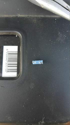

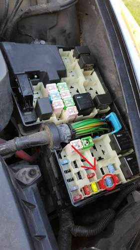

Ansonsten habe ich mir heute den Sicherungskasten im Motorraum nochmal angeschaut, da sah soweit alles in Ordnung aus. Eine Sicherung ist mir ins Auge gesprungen, die saß leicht schräg im Kasten war aber noch in Ordnung. Ob die etwas mit dem Sensor zutun hat?(Siehe Bild 1, da war sie schon wieder gerade gebogen und auf Bild 2 der Zustand als sie rausgezogen hatte)
Ich halt euch weiterhin auf dem laufenden!

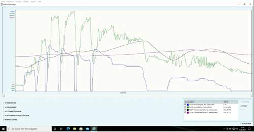

Nachdem mein Auto bei Volvo war läuft er inzwischen seit gut 1 1/2 Wochen wieder ohne Probleme und heute hatte ich endlich die Zeit mal ein paar Daten mit Vida auszulesen und eine Vida-Probefahrt zu machen.
Nach 1 1/2 Wochen und gut 500KM ist die Fehlermeldung nicht wieder aufgetaucht und die Sensordaten sehen auch endlich richtig aus.
Und woran hats nun gelegen? Höchstwahscheinlich einfach am Sensor laut Volvo.
Ein neuer originaler Sensor wurde eingebaut und das Problem war behoben, tja... 2 verschiedene Hersteller von 2 verschiedenen Lieferanten und trotzdem 2x was defektes bekommen.
Vielen Dank an alle für die tollen Tipps und Hinweise, nur so konnte ich das Problem ernsthaft beheben ohne 500€+ für einen neuen DPF zu bezahlen 🙂
