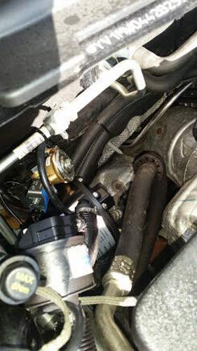

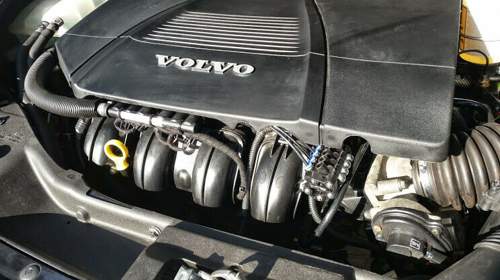

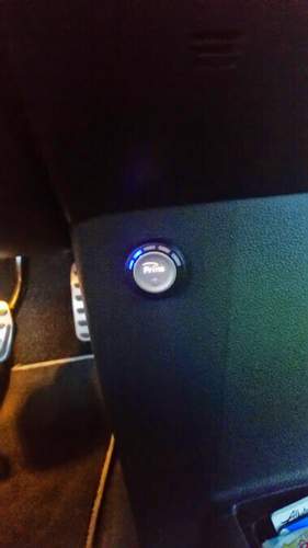

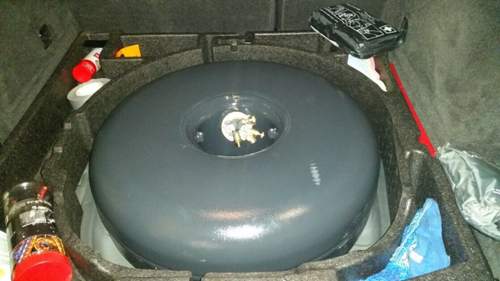

So, es ist vollbacht!
Ein Kölner Betrieb mit dem Einbau damit beauftragt, eine Prins VSI-2.0 mit ValveCare einzubauen.
Autrag Di erteilt, Mittwoch abgegeben und Freitag mit TÜV abgenommen wieder abgeholt - war erstaut über die kurze Einbauzeit.

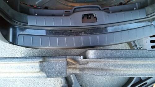

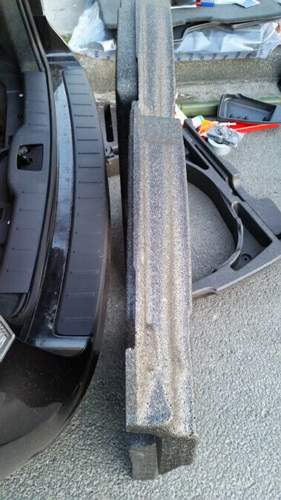

Ein 65L brutto Tank mit der AWD Muldenkonstrucktion ist zu groß geraten... nun kippelt der Ladeboden etwas.
Wird noch gegen einen nächst kleineren Unterflurtank getauscht, natürlich kostenlos.
Soweit saubere Arbeit.

Die Frage sollte Dir doch dein Gaser beantworten können?
Bei meinem wurde ein Modul verbaut - irgendwas mit simuliertem Benzinrücklauf (meinst Du das?). Funktioniert 1A, bis auf sporadische Fehlermeldungen im Vida dass der Benzindruck nicht stimmt, aber das stört mich nicht..
Allerdings: ich bin froh keine Kofferraumerhöhung bekommen zu haben. Sonst würden nämlich keine Wasserkisten mehr zwischen Boden und Kofferraumrollohalterung passen.
Bei mir blieb der normale Boden drin, er wölbt sich zwar in der Mitte etwas, aber immernoch besser als keine drei Kisten mehr längst unter die Abdeckung schieben zu können (insg. 5 Wasserkisten passen rein)

Ein guter Gaser wird dir einen Emulator/Emulgator einsezen welches dem Steuergerät den Benzinpumpenbetrieb vorgaukeln würde. LPG beim F Motor ist perfekt. Ethanol (nicht viel) zum starten und danach LPG... Sparbüchse par excellence! 🙂
Mache dir keine Sorgen. Der Motor ist dafür ausgelegt und wird es verkraften.
Es gibt übrigens keinen LPG Sensor sondern Lambdasonden die die Gemischbildung beeinflussen. Sprich die Motorsteuerung erkennt über die Lambdasonden ob mehr oder weniger Ethanol im Kraftstoff enthalten ist. Ansonsten gibt es keine technische Möglichkeit den Ethanolanteil zu ermitteln...

Ich muss mir das noch überlegen, was für mich besser ist, ob mit Erhöhung (mehr Reichweite) oder 2cm weniger Ladevolumen - Zusatzinfo: der Elch ist hinten getönt worden..., somit brauch ich eigentlich keinen Sichtschutz mehr hinten... 😉
Ich bin mir mit dem Umbauer noch nicht schlüssig... er soll das schon ordentlich machen und nicht hinpfuschen... also Ansaugbrücke ausbauen und Gasdüsen richtig verbauen, nichts aufgesetztes...

In meinem steckt ein 53 Liter Tank. Und es passen auch rund 50 Liter rein. Tanke meistens bei 420-440 km.

Tankanschluss?
Foto vom Tankanschluss?
Tankanschluss War wohl etwas Tricksen angesagt - Fotos liefere ich.
Kosten waren 2050 € zusammen inkl. allem.
Tankanschluss hinter der normalen Tankklappe.
Hier das Bild von Innenraum und hinter der Klappe 😁
