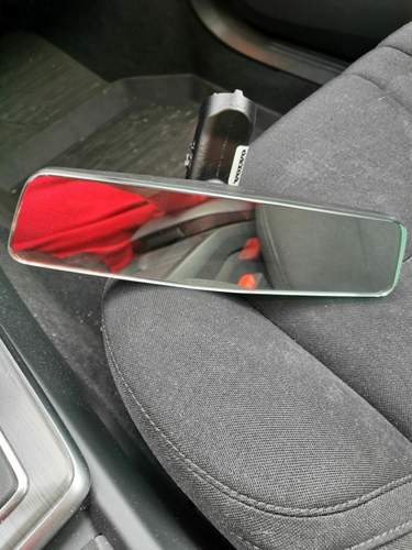

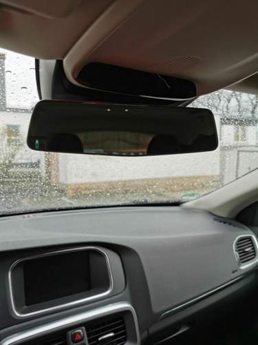

Seit heute hat mein Elch einen selbstabblendenden Innenspiegel. Diese Teilenummer ist definitiv ohne Kompass ( 31218968 )
Habe ihn bei Proxyparts für 80 € in Holland gekauft und ihn gestern abgeholt ( inkl 3 Monaten Garantie ).
Einbau hat ne viertel Stunde gedauert. Habe diese Anleitung als Grundlage genommen:
https://accessories.volvocars.com/.../V40(13-)/2013/T3/Manual
Habe als erstes den alten Spiegel vom Spiegelfuß abgezogen ( ist nur gesteckt ). Dann sollte man die halbrunde Verkleidung am unteren Ende vorsichtig abziehen ( ist nur gesteckt, siehe Anleitung Bild 5 da wo der Pfeil nach unten zeigt ). Die Blende auf Bild 4 bekommt man nicht so einfach los da sie im oberen Bereich mit 2 langen Stiften gesteckt ist. Konnte sie aber zusammen mit der übrigen Verkleidung abziehen. Und nach abziehen der Deckenkonsole war genug Platz für die De- und Endmontage. Alten Spiegelfuß abdrehen, neuen Spiegelfuß drauf drehen. Stecker anschließen und alles wieder zusammenstecken. Fertig
Auf den Bildern ist der alte und der neue Spiegel zu sehen.

So, auch ich hab nun mir über proxyparts einen Spigel mit der OE31218968 für 50€ aus Holland gekauft, schnell eingebaut und bisher keinen Unterschied feststellen können. Mal sehen wie es Morgenfrüh aussieht. Hoffe es hat nun geklappt.
@iceman305 funktioniert bei dir alles?
Wenn ich ehrlich bin habe ich da auch noch keinen großen Unterschied gesehen. Bei meinen vorherigen Autos ( Golf 4, Citroen C4 Coupe ) war das irgendwie anders. Bilde mir ein das er im dunkeln etwas länger braucht. Sicherung sollte in Ordnung sein bei mir da auch der Regensensor darüber läuft, und der funktioniert.
