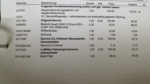

Mit dem Abo sind die Connected Services gemeint. Die werden bei jedem jährlichen Service/also Wartung vor Ort kostenlos mit verlängert (Service 2.0).
Nachzulesen hier: https://www.volvocars.com/.../
Lasst du das Fahrzeug nicht warten, musst du 39€ pro Jahr zahlen, um Konnektivität zu deinem Auto über die Volvo Cars App zu haben.

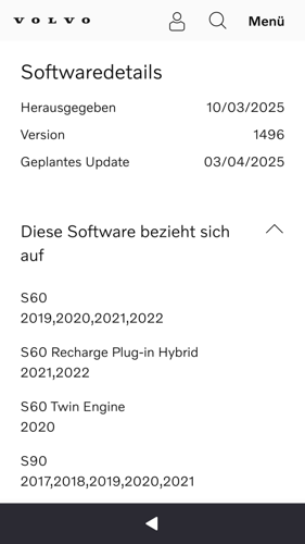

MAch doch einfach ein Vollupdate Europa per USB, ist doch egal was installiert ist - aus welchem Grund willst Du das genauer prüfen?
Ich meine aber mich zu erinnern, dass man die aktuelle Version der installierten Karten anzeigen lassen konnte. Aktuelle Version der Karten ist 1496 vom 10.03.25, siehe hier: https://www.motor-talk.de/.../...sion-1496-vom-10-3-2025-t5899020.html
Viel wichtiger wäre meines Erachtens, welche Fahrzeugsoftware in den Steuergeräten installiert ist. Infos dazu in diesem Thread: https://www.motor-talk.de/.../...ktuelle-version-02-2025-t6663815.html
Hier ist die Volvo Supportseite für Dein Fahrzeug und Dein Modelljahr: https://www.volvocars.com/de/support/car/v60/19w46/
Aktuell ist die Version 1500 vom 02.04.25 verfügbar (nächstes erwartetes Update 29.04.25).
Und ja: Ganz Europa auf einen Stick (min. 64GB, besser größer, exFAT-formatiert) ziehen, vielleicht noch mit dem Downloader prüfen lassen, den Stick in einen der USB-Ports im Fahrzeug stecken (angeblich soll der zweite dabei besser frei bleiben) und in gut 40 Minuten installieren (Unterbrechungen sind kein Problem).
Die Online-Updates direkt im Fahrzeug (über eingelegte SIM) gehen nur für jeweils einzelne "Favoriten"-Länder und nur, wenn bereits der letzte Vorgängerstand des Landes aktualisiert wurde.
@MarioV60 schrieb am 3. April 2025 um 13:45:57 Uhr:
Alle drei Volvo-Händler in der Umgebung (im Westen Deutschlands) behaupten, dass es den "Service 2.0" seit Jahren nicht mehr gäbe.
Insofern zahle ich seit 2022 mein OnCall-Abo selbst, trotz jährlichem Service in der Vertragswerkstatt. Ebenso kostet das System-Software-Update nun 85,-€ Netto zusätzlich (verzichte seit 2022 darauf, weil alles einwandfrei funktioniert).
Die Connected Services sind für mich aber jeden Cent wert, würde niemals darauf verzichten wollen (Standheizung/Standklima aus der Ferne starten, Naviziele zum Auto senden, metergenauen Standort des Autos sehen und hinlotsen lassen, Auto öffnen und schließen aus der Ferne, Alarmmeldungen des Autos erhalten, alle Infos wie Reichweite, Status usw. einsehen und evtl. Fahrtenbuch führen).
