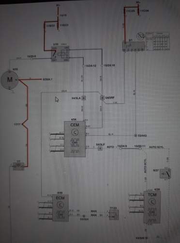

Du hast ja ein Diagram, ist es eines von Volvo?
Habe hier einen Ausschnitt von der Startergruppe.
Prüf auf jeden Fall mal die bereits erwähnte Verkabelung am Zündschloss. Die 50er Leitung geht auf ein Relais, welches wiederum, so wie ich das sehe, via CEM auf Masse geht.
Zusätzlich geht die 50er auch noch direkt aufs CEM und ECM. Diese Beiden entscheiden dann ob sich der Starter drehen darf.
Gemäss VIDA spielt auch der Immobilizer eine Rolle ob der Start freigegeben wird oder nicht. Das mit dem kurz anspringen und wieder ausgehen wenn der Code der Wegfahrsperre nicht stimmt, kenne ich auch vom V70I her. Wies bei den P26 in der Praxis ist, kann ich leider oder zum Glück noch nicht genau beurteilen. Hatte bei meinem nur ein einziges Mal die Meldung im DIM "Start verhindert" und da drehte sich gar nichts.
Das TCM gibt auch noch Infos bezüglich des Wählhebels. So wie ich das aber im Video sehe, wird dies im DIM (Stellung P) angezeigt und müsste auch im ECM und CEM angekommen sein.

@VolvoS80 schrieb am 1. November 2024 um 23:23:03 Uhr:
