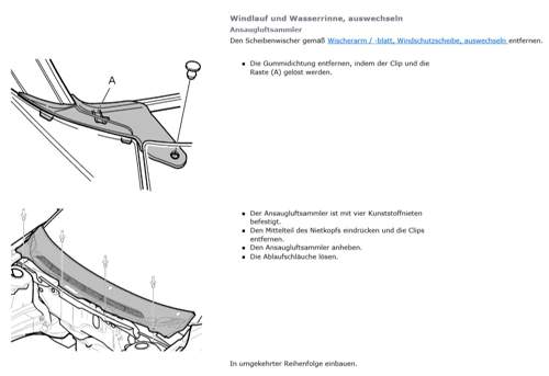

Also beim Scheibenwischer kann ich einen Tipp geben. Ich habe das auch nicht glauben wollen, aber.. ein Gummihammer hilft. Hier die Anleitung aus VIDA. Ist allerdings vom V70, denke das sollte beim S80 genauso sein. Das Problem bei mir war dann eher der Ansaugluftsammler mit den Nieten, deren Stifte ich nicht alle nach oben sondern nur nach unten rausgedrückt bekommen habe. Und dann sind sie natürlich weg....
Das Zeugs ist natürlich auch alt.. sollte man dann auch mal auswechseln. Die Gummidichtung in der Ecke links und rechts war bei mir auch komplett durch.
Ich habe die Wischer dann durch eher beherztes aber mehrfaches Klopfen und bissl WD40 abgekriegt.
Die alte Position hatte ich mir mit Klebeband auf der Scheibe markiert. Passte dann auch beim Einbau wieder.
Aufpassen das man nicht die Scheibe oder die Motorhaube beschädigt.
Scheibenwischer-vorne
Windlauf
Die Wischer sollte man besser mit einem Abzieher (zB Spurstangenabzieher) von der Welle drücken, dabei unbedingt die Frontscheibe schützen.
