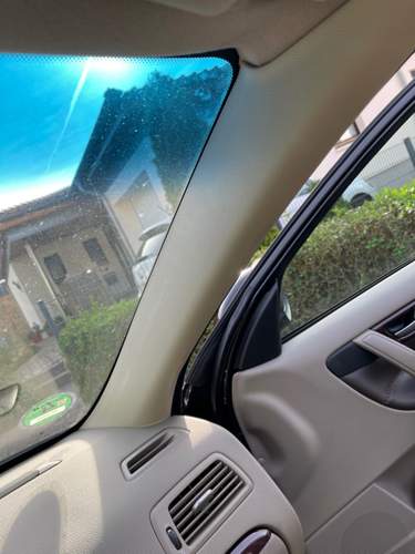

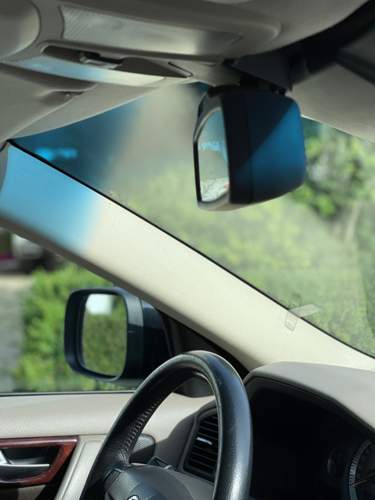

Der Stoff in meinem Innenraum löst sich so langsam, vorallem an den beiden innenabdeckungen an der Frontscheibe. Hat jemand eine Ahnung wie genau ich diese ausbauen kann? Hab es teilweise hinbekommen aber Angst etwas kaputt zu machen.

Ich habe es bei meinem S80 mit Kunstleder und Pattex Classic Alleskleber gemacht (Habe gleich B- und C-Säulen mitgemacht) und dafür gleich eine 300g-Dose bestellt. Trage diesen auf die Verkleidung und auf die Rückseite des Leders auf und lass beides etwa 5 Minuten ablüften. Vorher solltest du noch die Klebereste auf den Verkleidungen entfernen, dafür eignet sich am besten eine rotierende Drahtbürste auf dem Akkuschrauber, aber nicht zu fest aufdrücken, damit du den Kunststoff nicht abträgst. Sprühkleber ist nicht zu empfehlen, da dieser sich bald wieder ablöst. Das Leder verarbeitet sich dann am besten, wenn du es beim Aufziehen mit dem Föhn erwärmst und vorher nicht zu knapp zuschneidest. Am Ende noch die seiten nach hinten umschlagen und fertig.
Das schöne an Kunstleder ist, dass der Fantasie dabei keine Grenzen gesetzt sind, was die Farbgebung angeht. Habe dann auch die Mittelarmlehne mit demselben Leder bezogen, sieht richtig schick aus.
Beste Grüße, Justin

Moin,
so mein Nachbar hat mir aus Schweden vom Verwerter 2 Verkleidungen A-Säule besorgt. Ich hatte vorher die mit Stoff. Jetzt Kunststoff. Der Wechsel war problemlos. Farbton ist nicht ganz der selbe. Aber ich finde es geht noch.
Unten ein paar Bilder.
VG

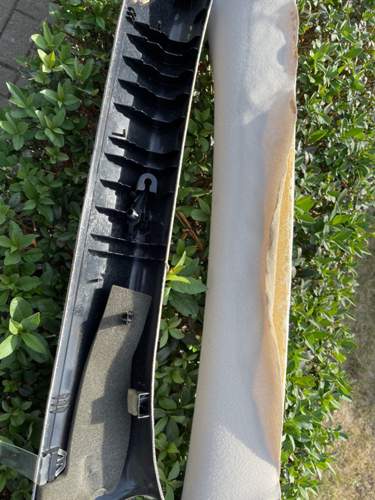

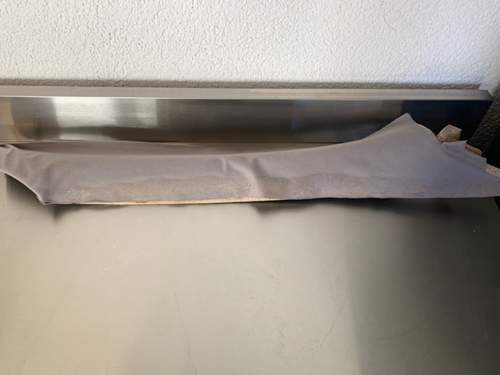

Hi, vielleicht hilft dir mein Vorgehen auch etwas 🙂 Ich habe den Stoffbezug an den A-Säulen abgerissen nachdem dieser sich gelöst hat. Ersetzt habe ich diesen durch ein graues Leder (Granit). Geklebt habe ich das anschließend mit dem Pattex Kraftkleber und ich bin nun mehr als zufrieden. Das selbe habe ich auch vor 2 Wochen an der B-Säule gemacht, was auch sehr gut geklappt hat.

Hast du nur den Stoff runtergezogen oder auch das hellgraue Vlies da drunter? Gestaltet sich etwas schwierig... :-)

Ich habe nur den Stoff, also quasi die Haut runtergezogen. Den bleibenden alten Klebstoff habe ich mit einer Bürste dann vom grauen Vlies geschrubbt damit die Oberfläche sauber ist und mit einem Kraftkleber von Pattex neu überzogen. Bisher hält es nach wie vor sehr gut und durch unterschiedlichste Temperaturen hat sich auch nichts gelöst 🙂
Alles klar, vielen Dank.
Ich hab gestern an einer Verkleidung versucht, das graue Vlies runter zu schleifen.
War recht mühsam. Ich habe aber auch nur Stoff zum Beziehen. Da sieht man nach dem Bekleben eher alle Unebenheiten drunter.
