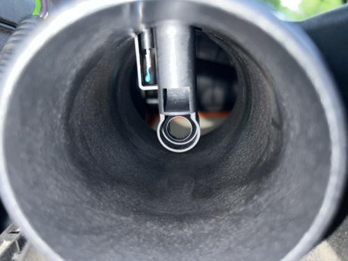

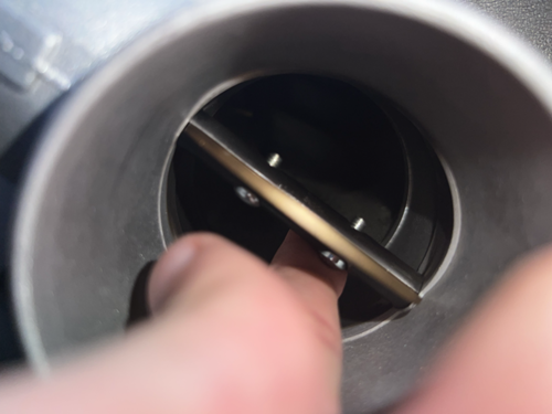

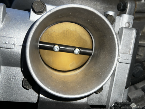

Erste Maßnahmen bei den Motorlaufproblemen:
1) Drosselklappe (DK) ausbauen, mit ordentlich Bremsenreiniger schrubben, vor allem an den Wellenlagern, und beim Wiedereinbau auf saubere Dichtflächen achten
2) Luftmassenmesser ausbauen, mit Bremsenreiniger auf Ohrstäbchen vorsichtig die Sensorfädchen abstreichen, bis die Watte sauber bleibt (nicht mit Druck spülen!)
