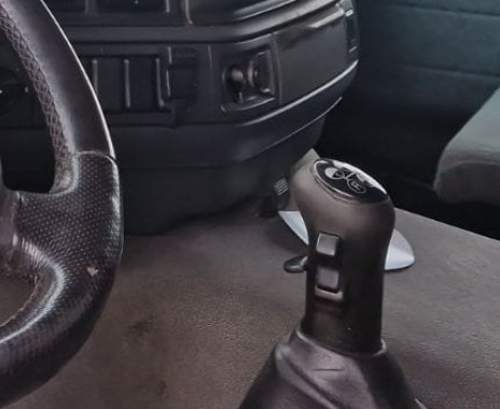

Schaltknauf
Der Gruppenschalter ist links. Da wechselst du zwischen den Gängen 1-3 oder 4-6. Der Splitschalter ist vorne. Unten ist gesplittet oder halbe Gänge oder x-klein, oden ist ganze Gänge oder volle oder x-Groß.
DB, im Volvo Handgerissen fährt man immer im 1.Gang an,
egal ob Leer oder Voll.
Wenn man 2 Meter angerollt ist, Schaltet man einfach Hoch.
Je nach Beladung und Feeling schaltet man dann einfach in die 3 hoch und läßt die 2 weg.
Das juckt den D12A Motor nicht,
da der D12A keine "Tafelbergkurve" hat wie der Himmelsstürmer,Grins
Das muß man aber selber austesten!
@Go}][{esZorN schrieb am 25. Juli 2024 um 12:35:48 Uhr:
Beim Volvo ist Split an der Seite und Range vorne. Vom Fahrersitz in der Draufsicht aus gesehen.
Meines Wissens ist das bei allen Getrieben so (egal ob ZF, Volvo oder Scania) die einen Range Schalter haben, außer beim DAF, dort ist Split vorn und Range an der Seite.
Wenn du das ZF mit echtem Doppel H (also nebeneinander) dann ist der Split natürlich vorne.
Ist schon länger her, sorry. Merkt man aber sofort. 🙂
Gang einlegen und einen Schalter betätigen bei getretener Kupplung. Split klickt sofort, Range erst, wenn man in den Leerlauf geht. Range klackt meistens auch ein bisschen lauter.
