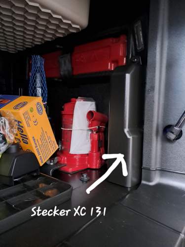

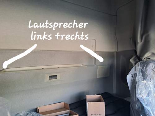

danke für die Antwort. Bin selbstfahrender Unternehmer und habe ein Lagerfahrzeug gekauft. Ja hat eine Kamera im Beifahrerspiegel. Das große Display zur Mitte hat er auch mit Navi etc., Netzwerk. Mit geht es darum, wo ich das Remote Signal abgreifen kann. Endstufe habe ich schon verbaut und neue Lautsprecher. Geht also nur um das Remote Signal. Danke im voraus
So sieht das aus von innen
Schaue mal im Staukasten links ob an dem Stecker unter der Verkleidung alles anliegt.
Die Lautsprecher an der Rückwand gehen über den Stecker!
Ich denke der Subwoofer Original geht auch darüber!?
Testen ob da am Stecker auch Zündungsplus dort anliegt!
Bei einer originalen "Nachrüstung" von Lautsprechern an der Rückwand muß man aber auch einen "Umbausatz" programmieren.
Das könnte beim Remotesignal auch der Fall sein.
Ich würde mal im Stecker schauen.

Danke für die Antwort. Der Volvo hat nur vorne und an der Rückwand Lautsprecher,keinen original Subwoofer. Daher der schlechte Sound . Weißt du wo die Kabel vom Lautsprecher lang gehen? Kommen die beim Display in der Mitte raus oder im Staukasten links? Sorry für meine blöden Fragen
Möchte nicht original nachrüsten. Unter dem Schrank hinten oben werden Lautsprecher eingearbeitet.kabel sind auch alle schon verlegt, ist halt nur noch die Frage wo rangehen
Hinterm Radio-Display gibt es keine Audio-Anschlüsse. Entweder am Stecker gucken, den Rosi gezeigt hat. Sonst, wenn Verstärker verbaut, im rechten Staufach, sonst u.U. hinterm Radio (oben nebem dem Fahrtenschreiber).
