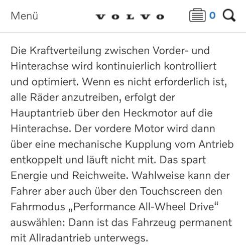

Sowohl Volvo wie auch der Skoda entkoppeln den vorderen Motor, sprich beide sollten dann fast ausschließlich nur mit dem hinteren gefahren sein
"Entkoppelt", im Sinne von trennen, wird bei Skoda und C/XC40 MY24 nicht. Wie schon richtig geschrieben, ist dort ein ASM-Motor verbaut, der verlustfrei mitlaufen kann.
Der Verbrauchswert des EX30 Twin im quasi Singlebetrieb ist insbesondere für die Aussentemperaturen extrem hoch.
Mit (m)einem XC40 Extended Range liege ich da zwischen 12,X und 13,X kWh/100 km (Stadt/Land/Autobahn). Bei reinem Stadtverkehr sind auch 10,X kWh/100 km möglich.
XC40 ER Verbrauch
XC40 ER Verbrauch 2
EX30 Antrieb
wenn der vordere Motor entkoppelt und bei moderater Fahrweise demzufolge verlustfrei einfach nur 'da ist', dann ist verglichen mit dem Single Motor ja nur das zusätzliche Gewicht relevant. Das kann den Verbrauch aber nicht so signifikant erhöhen. Vom Single Motor liest man aber bisher eher 'normale' bis leicht erhöhte Verbrauchswerte. Woher kommt in dem speziellen Fall dann also der sehr hohe Verbrauch ???
