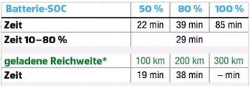

@Gustaf_Larson schrieb am 15. März 2024 um 20:15:24 Uhr:
Die DC-Ladekurve ist sehr wohl von Interesse.
Auf der Langstrecke lädt man nicht regelmässig von 10 auf 80 %.
Die Kurve des EX30 sieht nicht gut aus.
102kW als durchschnittliche Ladeleistung von 10 auf 80% ist alles andere als „nicht gut“, zudem wird auch die Zeit des Ladeversprechens von Volvo eingehalten.
Besser als die 83kW des Cupra Born, als bester beim Kompaktauto Vergleich, ist es auch.

@georgxc60 schrieb am 15. März 2024 um 20:51:46 Uhr:
:-) genau so ist es habe meine Ultra heute bekommen und bin happy
irgendwas negatives findet man immer bei jedem Auto wenn man will
zu unserem Leben passt er perfekt!
@TomOldi schrieb am 15. März 2024 um 21:07:48 Uhr:
Prospektvorgaben wie die 10 auf 80 % dienen wohl einer vermeindlichen Vergleichbarkeit, die individuelle Realität sieht dann wie beim WLTP durchaus different aus.
Wie sieht es bei kurzen Stopps bei einem bestimmten SoC-Wert aus, welche Leistung liegt dann an?
Was in der Praxis von echtem Interesse ist, sind die nachgeladenen km pro Zeiteinheit.
X Minuten sagen erst mal nichts Verwertbares aus.
Werden in dieser Zeit z. B. 100, 200 oder 300 km nachgeladen? Das ist am Ende, was bei einem E-Auto zählt.
P.S.: Im angegebenen SoC-Fenster sind knapp über 100 kW im Schnitt wirklich nicht schlecht. Die Kurve ist trotzdem verbesserungswürdig. Hier verschenkt Volvo (bisher) Potential.

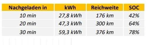

Anbei das Ergebnis eines ADAC-Tests eines BEV, das nur 20 kW mehr durchschnittliche Ladeleistung von 10 auf 80 % hat.
In quasi der Zeit in der der EX30 z. B. 100 km nachlädt, sind es knapp 300 km.
Das als Verdeutlichung, dass Minuten an sich erst mal nichts aussagen, ohne die wesentliche Info - wie weit kommt man danach.
P.S.: Das besagte BEV ist keines mit 800 V Technik.

@Gustaf_Larson schrieb am 15. März 2024 um 23:48:44 Uhr:
Anbei das Ergebnis eines ADAC-Tests, eines BEV, das nur 20 kW mehr durchschnittliche Ladeleistung von 10 auf 80 % hat.
Und welches Auto ist das?
Ein Volvo.
Die können was 😉
Entscheidend ist dabei, neben der Ladeleistung, die Effizienz des Antriebs und die Grösse der Batterie. AMS hat immer höhere Verbräuche als der ADAC, so sind die Werte hier nicht 1 zu 1 vergleichbar, zudem hat der XC40 SMER beim ADAC netto 79kWh und keinen Allrad.

Es ging ja nicht um eine mögliche max. Reichweite, bei dem exemplarischen Vergleich.
100 oder 200 km schafft jeder EX30.
Ob EX30 Twin oder EX40 ER macht hinsichtlich der angetriebenen Achsen keinen wesentlichen Unterschied. Beim Twin wird der vordere Motor nur bei echter Lastabforderung aktiv. Ansonsten ist der Twin quasi ein Single.
In Sachen Gewicht ist der EX30 Twin leichter als ein EX40 Single ER.
Wie geschrieben - die Zeit von 10 auf 80 % sagt erstmal nichts Wesentliches aus (gilt logischer Weise für alle BEV), es kommt auf die nachgeladenen km in der jeweilgen Zeitspanne an.
P.S.: Es ging auch nicht um einen 1 zu 1 Vergleich von AMS und ADAC, aber der deutliche Unterschied ist erkennbar.
