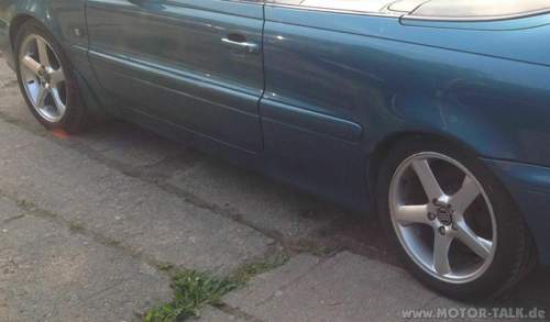

Moin, in meinem C70 scheint das Werks-Sportfahrwerk verbaut zu sein und zudem die Federn wohl schon etwas ermüdet (siehe Bildanhang). Nun bin ich kein großer Fan von tiefergelegten Fahrzeugen und würde gerne ein neues Standard-Serienfahrwerk oder maximal einen Satz Federn mit wenig Tieferlegung einbauen, also Sachs Öldämpfer vorne und hinten. Bei den Federn blicke ich aber nicht durch was die Teilenummern des originalen Serienfahrwerks sind, kann mir da jemand weiterhelfen?
Was ist alternativ von einem Satz Eibach-Federn mit 20 mm Tieferlegung zu halten?
VG, zany
Auf dem Bild erkenne ich einen C 70 mit Felgen,aber leider nicht mehr.
Das Werkssportfahrwerk ist ja rund 20 mm tiefer als Serie und meiner Meinung nach sehr hart von den Federn her.
