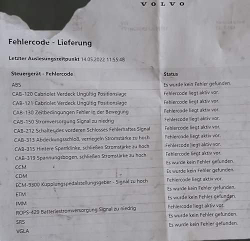

Habe gestern noch einmal mit meinem Volvo Händler vor Ort telefoniert.
In dem Gespräch wurde erwähnt, daß eine Diagnose gestellt wurde. Das kommt jetzt erst zum Vorschein, hat man wohl versäumt mitzuteilen.
Habe das Diagnose Blatt nun vorliegen, siehe Foto .
Dankeschön an T5-Power , werde versuchen das VIDA Volvo Gerät zu kaufen, vielleicht kann man dann sehen wo die Fehler aufgetreten.
Gruß Gregor
