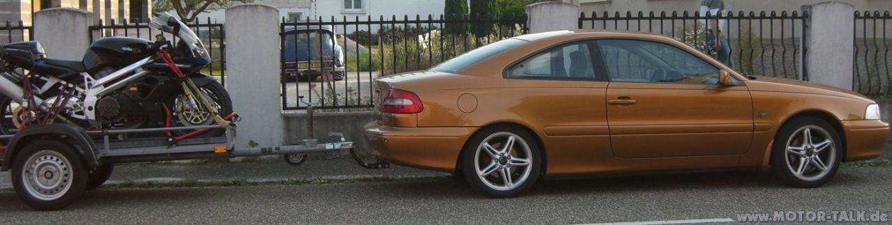

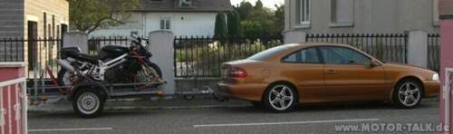

-> So sieht das dann aus
Volvo-falco-haenger
