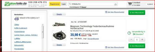

moin.
hab das was gefunden.
bild an bei.
ohne garantie.
denne
V70-dom-blech-001
Das meint er nicht, das ist ein Domlager.
Na ja, knapp daneben ...
Hättest Du mal gelesen, was er geschrieben hat!
@Flo, so wie opel-infos geschrieben hat. Da helfen nur Blecharbeiten!

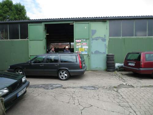

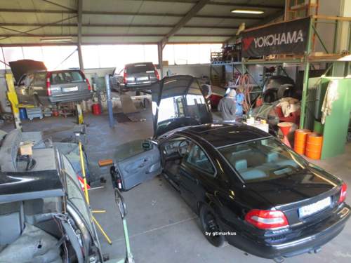

Hast Du mal ein Foto vom verrosteten Teil?
Ich hab 'ne Schrauberhalle und ein Schweissgerät. 😉
Schweissen kann ich, mit Volvos (auch V70) kenne ich mich aus - ich muss nur sehen, wie das jetzt aussieht. Wenn's machbar ist, dann würde ich Dir gerne helfen.
Markus
