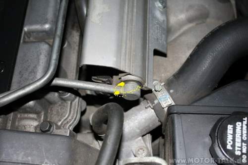

Guten Morgen!
Im Zusammenhang mit meinem Zahnriemenwechsel ist ein Problem aufgetaucht, das ich alleine nicht lösen kann:
Zur Demontage des Verteilerdeckels.musste ich ja die Halterung der Benzinleitung entfernen und die Benzinleitung sanft weg biegen. Das hat alles gut geklappt, was ich aber nicht bemerkt habe:
Die Benzinleitung sitzt nicht mehr fest in der Einspritzleiste. Mir ist die Leitung aus der Einspritzleiste gerutscht und mir hat es den ganzen Motorraum voll Sprit gehauen. Ich habe die Leitung dann.mit der Dichtung wieder in die Leiste "gedängelt", das war leider nur von kurzer Dauer: Sie scheint nicht.mehr fest zu sitzen und rutscht immer wieder raus. Da ich mich momentan auf Urlaub befinde, habe ich natürlich auch meinen Heynes nicht mit und bin daher chancenlos was die Lösung angeht.
Hat irgend jemand Tipps für mich oder könnte mir im PLZ-Gebiet 32805 (Horn Bad Meinberg) gar helfen?
Gruß Stepha

Da ist auch etwas Druck....Hier sind 2 Fotos habe mit Gelb eingezeichnet wo das Metallplätchen und die Schraube hingehören.
Hier sieht man es besser Nr 18 auf dem Foto http://www.volvopartswebstore.com/.../GR-241500.jpg
Hier mit TN Liste http://www.volvopartswebstore.com/showAssembly.aspx?...

Ich habe nun nochmal nachgesehen und folgendes festgestellt:
Die Schraube (Teil 19 der Teileliste) ist da noch drin, aber das Metallplättchen (Teil 18 auf der Liste) ist nicht da. Da ich dort aber im Rahmen des Zahnriemenwechsels nicht gearbeitet habe und dort auch kein blankes Metall zu sehen ist (was darauf schliessen lässt, dass dieser Metallclip schon ewig nicht / nicht mehr da ist) fiel mir beim gestrigen "drüberschauen" auch nicht auf, dass da was fehlt. Also benotige ich diesen Clip.....

Bei Paadddy fehlte das ab Fahrzeugkauf auch ... gemerkt haben wir es erst, als plötzlich massiv Benzin raus suppte. Schraube und Blech fehlten.
Kannst du eine Säge halten, mit ner Feile umgehen und eine Bohrmaschine ohne anschliessenden Notarzteinsatz verwenden??
Notlösung: Alublech, welches von der Stärke her in den sichtbaren Spalt an der Benzinleitung passt entsprechend zurechtgesägt und gefeilt. Loch für die Schraube in das Blech gebohrt ... fertig. Halt so, wie in Scuty´s Bild in Gelb eingezeichnet ....
