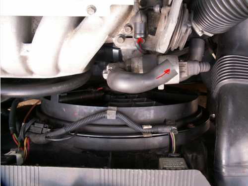

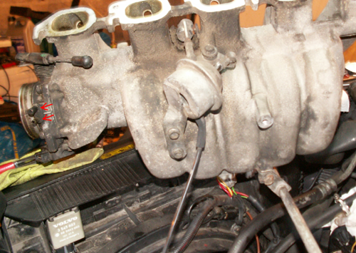

Na, bei der Verzweiflung lasse ich mal 'was Unwahrscheinliches (?) los ->
...hatte die Ölfalle gewechselt und wunderte mich, nach dem ganzen Zusammenbau dann, über komisch hochdrehenden Motor beim Anlassen / im Leerlauf ....<😰 *schwitz* >. Ende vom Lied war -> hatte vergessen, den 'Ausgangs'-Schlauch vom Lehrlaufregler (LLR) wieder auf den entsprechenden Stutzen ('Tannenbaum' hier ein 850-20V) zu stecken; wieder d'rauf --> Ruhe im Karton !
Llr-ausgang-1
Llr-ausgang-2
Guten morgen,
der Schlauch ist drauf. Ich hatte den LLR auch schon ab und ebenfalls mit Drosselklappenspray gut eingesprüht. Wenn ich den Schlauch nach der Drosselklappe abziehe, geht er auch komplett aus.

Du hattest den ansaugkrümmer ab zum ölfallen Wechsel - danach sägt der Motor auch wenn alles wieder richtig angeschlossen ist , es liegt da sehr nahe das die ansaugkrümmerdichtung nicht richtig sitzt bzw der Krümmer vielleicht nicht fest sitzt
Würde eine neue Dichtung genommen?
Ich sehe hier den Zusammenhang deines Problems
Mfg
Zur Probe kannst du bremseneriniger auf den Bereich der Dichtung sprühen - Achtung bei warmen Motor es besteht Brandgefahr !!!
Dichtflächen bitte akribisch befreien von alten dichtungsresten

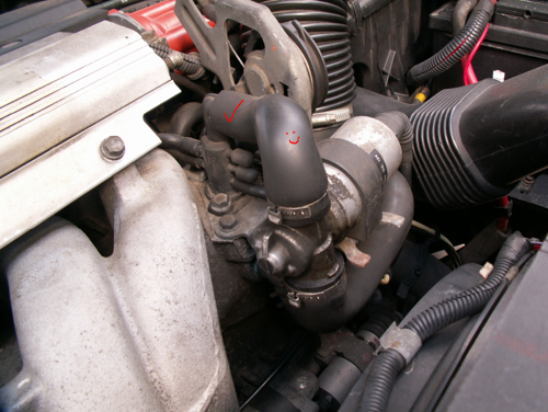

Hast du die 2 kleinen Schläuche die unter der Drosselklappe sind mal angeschaut?
Die Ölfalle habe ich nicht gewechselt, entsprechend auch den Ansaugkrümmer nicht abgehabt.
Meiner Meinung nach habe ich alle Schläuche kontrolliert, wobei mir Schläuche unter der DK nicht in Erinnerung sind. Ich werde nochmals alle kontrollieren.
Beispiel für die Lage der Anschlüsse DK
Drosselklappe-anschluesse-unten

Vielen Dank für die zahlreichen Rückmeldungen.
Nachdem ich nochmals alles kontrolliert hatte und sich nichts gebessert hatte, war ich gestern in der Werkstatt.
Ergebniss: Die Dichtung vom Ansaugkrümmer war defekt und hat Falschluft gezogen. Ich habe sie dann gleich mitgenommen und selbst getauscht und mir dabei gleich die Ölfalle angeschaut. Diese ist aber frei und in einwandfreiem Zustand.
Jetzt läuft er wieder einwandfrei
