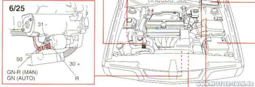

Manchmal, wenn ich den Wagen nach einer Fahrt (kurz oder lang spielt keine Rolle) abstelle und ein paar Minuten später wieder starten möchte springt er nicht an. Lüfter, Klimaanlage, Radio funktionieren, wenn ich den Zündschlüssel umdrehe, nur der Motor macht keinen Mucks. Erst wenn ich die Motorhaube aufmache und gute 10Minuten warte springt er an als wäre nie etwas gewesen. Verträgt da irgendein Teil keine Wärme, oder is der Anlasser vllt. hinüber? Die Kontaktplatte vom Zündschloß hab ich schon vor Monaten nach der tollen Anleitung von burfil ausgetauscht.

Also nach einer kleinen Überprüfung deutet alles ziemlich auf den Starter hin. Der wird die nächsten Tage getauscht. Aber den Starter werd ich nicht von Volvo kaufen. Die wollen für das Teil im Austausch 387€ !

Hast Du mal versucht, den Automatikwählhebel auf "N" zu stellen, wenn er bei "P" nicht startet? Das Automatikgetriebe gibt nur in diesen beiden Stellungen den Motorstart frei.

Heut ist es mal wieder warm, weshalb ich das mit den Gängen probiert hab. Aber auch auf N springt er nicht an. Also ist es auf jeden Fall der Starter.
