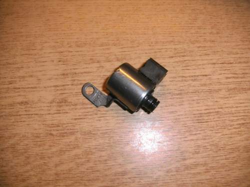

Nun die beiden Fehler lauten:
2-2-2 Stromkreis zum Magnetventil S2 kurzgeschlossen
2-3-2 Fehlendes Signal vom Geschwindigkeitsmesser
Da würde bedeuten, dass dein Magnetventil S2 nicht arbeitet und das Signal von Geschwindigkeitsmesser fehlt auch.
Soweit ich weiß sitzt das Sensor für Geschwindigkeit im Getriebe, falls deiner Mj. 96 ist.

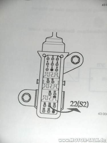

Wenn du diese Frage mit "ja" beantworten kannst oder jemanden kennst, dann sollte eine Widerstandsmessung gemacht werden um zu prüfen ob das Steuerventil (S2) okay ist.
Nach Ausbau des Luftfilterkasten sieht man eine längliche elektrische Steckverbindung zum Getriebe.. Diese abmachen.
Widerstand mit Ohmmeter zwischen Klemme 22 (siehe Foto) und Masseanschluß am Getriebe messen.
Zeigt das Ohmmeter weniger als 10 Ohm an, ist das Magnetventil S2 oder der Kabelbaum vom Magnetventil zum Getriebestecker defekt.
Zeigt das Ohmmeter über 15 Ohm an, sind das Magnetventil S2 oder der Kabelbaum vom Magnetventil zum Getriebestecker defekt.
Zeigt das Ohmmeter 10 bis 15 Ohm an, sind Magnetventil und Kabelbaum in Ordnung.
