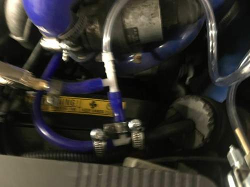

Ich bin jetzt ein Stück weiter gekommen. Ich habe den Ladedruckschlauch am Ladeluftkühler abgemacht und anschliessend abgedrückt. Ich hatte mir dazu etwas gebastelt (siehe Fotos).
Den Eingang Ladeluftkühler habe ich verschlossen.
Ich habe den Druckschlauch der zum Kombiinstrument führt abgemacht und habe dort ein T Stück mit einen Ventilnippel befestigt an den ich das Reifendruckdingens vom Kompressor angeschlossen hatte, sowie eine Ladedruckanzeige. Damit konnte ich ausreichend Druck auf das System geben. Mehr als 0,6 bar gingen aber nicht. Das hat an einigen Stellen herausgepfiffen. Bei der Lecksuche habe ich 3 Löcher gefunden:
1.) der kleine Druckschlauch an der Brücke war undicht, den hatte ich wohl übersehen als ich die Ladedruckschläuche gewechselt hatte
2.) es hat unterm LLK ein Loch zur Entwässerung was im Betrieb zwar nicht stört, aber beim Abdrücken schon
3.) der Tannenbaum
1.) neuer Druckschlauch Leerlaufregler
2.) temporär verschlossen
3.) O-Ring passenden gesucht, gefunden, montiert

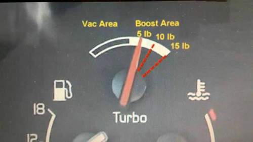

Ergebnis: 1,5 bar
Die Turboanzeige geht übrigens sehr genau, Ende weisser Bereich sind genau 1 bar.
Anschliessend bei der Probefahrt lief der Wagen merklich besser, hatte aber immer noch nicht vollen Druck aufgebaut. Und immer noch hatte ich starke Druckschwankungen sowohl mit dem originalen Steuergerät als auch mit dem Stage1.
Ich hatte immer noch das Wastegate unter Verdacht. Mittlerweile ist die Wastegatedose gegen einen Nachbau ersetzt. Ich hab mir auch Equipment gekauft zum Einstellen.
Jetzt läuft der Wagen fast wie gewohnt, die Druckschwankungen sind weg, mit Stage 0 macht er etwa 2/3 vom weissen Bereich (0,65 bar) mit Stage 1 fast ans Ende (knapp 1 bar).
Jetzt läuft er wieder schön. Ich habe allerdings das Problem, dass jetzt dauernd die Kupplung rutscht, das muss ich wohl angehen.
Gruss Roland
