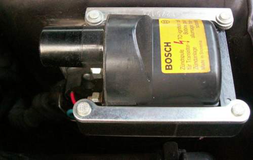

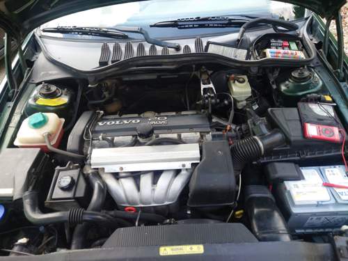

Ich fahre jetzt seit knapp einem Jahr einen '94 850 Kombi 2.5 20V und habe in Regelmäßigen Abständen Probleme die ich bis jetzt mit meinem Schrauber auch immer noch selbst gelst bekommen habe. Jetzt stehe ich jedoch vor einem größeren Problem.
In Zusammenhang mit vorrangegangenen Problemen haben wir bereits Luftmassenmesser, Nockenwellensensor und Buchse, Kurbelwellensensor und Buchse, Zündspule, Kabel, Verteilerkappe, Zündkerzen, Leerlaufsteller, beide Steuergeräte, Lamdasonde, Kat getauscht.
Der Wagen ist beim Anfahren vor drei oder vier Wochen verreckt, seitdem springt er nicht mehr an. Wir haben festgestellt, dass die Zündspule keinen Zündfunken ausgibt. Statt der ~12-14V die ankommen sollten liegt ab Zündung dauerhaft ~7V an. Das führt dazu, dass die Zündspule heiß läuft wenn allein die Zündung ein wenig an ist. Mit dem Oszilloskop haben wir jetzt den Ausgang gemessen und mit einem intakten '92er 850 mit der gleichen Maschine verglichen. Beim '92er ist bei Zündung kein Ausschlag zu sehen und ab dem Anlassen ein sauberes gleichmäßiges Signal. Der kaputte '94er gibt schon bei Zündung ein falsches Signal aus, welches sich nicht gänzlich in der Skala einfangen lässt. Die Zündspule vom '94er funktioniert im '92er.
Jetzt zu meiner Frage: gibt es noch ein externes Zündmodul oder ähnliches? Ich weiß soweit nur von dem kleinen Teil, das an der Zündspule dran ist, habe hier aber (Link 1 unten) Informationen zu einem externen Ignition Discharge Module gefunden, das eigentlich vor genau meiner Problematik schützen soll, soweit ich das verstanden habe. Es wird jedoch nicht weiter darauf eingegangen wie dieses aussieht oder wo im Auto es zu verorten ist. Hat vielleicht wer von euch eine Idee oder weiß worum es sich konkret handelt?

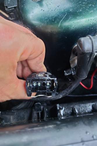

@ploecki schrieb am 6. Juni 2024 um 13:09:47 Uhr:
Die Kontakte im Stecker sehen irgendwie grün aus. Zieht sich das auch durch die anderen Kabel?
Sicher Sonderausstattung: Litzen in Wagenfarbe... 🙂
Jap habe ich auch semi zur Kenntnis genommen. Das ist Korrosion. Hat auch ne beschissene Einbaulage. Ich habe mit etwas Kontaktspray erste Hilfe geleistet.

Widerstand Primärwicklung zwischen Kl. 1 und 15: 0,5-1,5 Ohm.
Widerstand Sekundärwicklung zwischen Kl. 15 und Hochspannungsausgang 8 - 9 kOhm.
Als Tip...
Miss mal den Widerstand vom KWS.. (Drehzahlbezugsmarkengeber)
260 - 340 Ohm

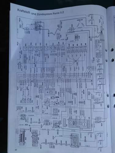

@Zug_Spitzer soweit alles klar. Schaltpläne sind mittlerweile vorliegend. Neue Spule ist sicherheitshalber schon eingetroffen. Es sieht so erstmal so aus als würde es an der Transistorschaltung liegen. Ich hoffe es!. Messwerte der Spule an sich stimmen wie es @volvowandales (vielen Dank nochmal) beschrieben hatte. KWS habe ich bis jetzt noch nicht in der Hand gehabt. Nebenbei habe ich gesehen, der Stecker vom Nockenwellensensor ist gerissen. Nun wohl auch noch Tausch des NWS, was ist eine bevorzugte Marke dieser Bauteile? Tatsächlich wieder Bosch, weil zuverlässig sauberes Signal? Dokumentation der Zündspulen reparatur folgt noch...oder was auch immer im Po is.

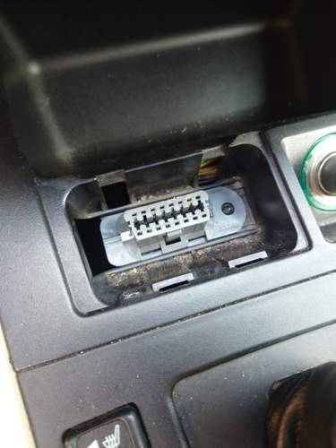

Welches Baujahr hat der 850er?
Hat der nicht vielleicht noch die Blinkbox?
Wenn, dann brauchst du kein Vida.

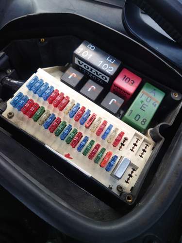

MJ 96 hat schon eine OBD2 Schnittsctelle vor den Ganghebel. Die J Relais habe ich auch schon gegeneinander getauscht.
170 PS Benzin B5254S
J Relais

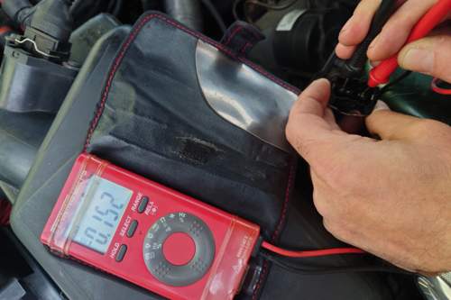

Zündverteiler habe ich ausgeschlossen. Habe direkt ein Zündkabel mit Kerze an die Spule gesteckt und beim starten an den Motor gehalten. Nix. An dem Bauteil 4/48 hab ich am Pin 4 gegen Masse 0,2V beim starten. Da kommt schon nix aus dem MSG 4/46 oder wie? Was ist den das für ein Impuls? AC? DC? Spannungsebene? Wie bekommt ich eigentlich raus was der für eine Motorsoftware hat? Ich nehme Fenix 5.2 an.

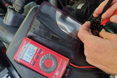

Ich wollte mit dem Kabel Zündverteiler -Zündkerze ausschließen, daß das Kabel Zündspule - Zündverteiler kaputt ist. Bei Ausfall eines Zylinders, springt der Wagen ja noch an!? Also habe ich entschieden das Kabel ist ganz, außerdem passt da ja eine Zündkerze rein die ich dann bequem auf den Motor drücken kann.
Gemessen habe ich 4/48 wie folgt,
Pinbelegung links nach rechts,
4 Zündbefehl MSG
3 Dauerplus nach Zündung einschalten
2 n.b.
1 Masse
1 zu 3 11.96V
Bei eingeschalteter Zündung i.O.
1 zu 4 0.152V Bei eingeschalteter Zündung.
Beim starten klettert die Spannung auf 0.2xxV das ist für mich weder ein Signal noch eine Spannung.
3 zu 4 11,81V
PIN B11 am MSG hat bei eingeschalteter Zündung Masse???
Was benötigt das MSG denn überhaupt? einen Befehl von der Wegfahrsperre, Position Nockenwelle, Position Kurbelwelle, ABS Steuergerät, Automatik Steuergerät?
Die Spannungsebene am Kontakt 4 beim 4/48 ist deswegen so interessant weil ich wissen möchte mit was für einen Messwert ich rechnen muss, Transistoren schalten ja schon bei geringen Spannungen oder gibt das Steuergerät als Impuls 12V in die Zündspule? Ich überlege alle Adern MSG zu allen Sensoren auf Durchgang zu überprüfen, bringt das nix das MSG in einer Fachwerkstatt überprüfen lassen ob PIN B11 überhaupt noch lebt.

Alder Schwede ... ich hatte gefragt:
Wie hast Du, bei angeschlossenem - also gestecktem Kabel, an den 4/48er 'Schaltverstärker' diese 0,2V überhaupt messen können ?
Od. hast Du 's Kabel abgezogen und dann am offenen Ende/Stecker mal die ganzen Pins durchgetackert, mit der Prüfspitze ? ;-)
Hättest einfach sagen können : bei abgezogenem Stecker ;-) .
Ich sag's ja immer - life could be so easy.
Schön, dass Du der Ansicht bist, das irgendwelche Transistoren "... schon bei kleiner Spannung schalten können..." -
Wie wäre es, wenn ein Transistor ab 0,7V (zw. Basis und Emitter, NPN-Typ) sich so langsam 'aktiviert' fühlt , und Du an einem abgesogenem Stecker 0,x bis 0,2V feststellst ?
Kurzum - um zu überprüfen, ob ein nachfolgendes "Etwas" von einem ansteuerndem anderen "Etwas" überhaupt 'was Vernüftiges abbekommt, muss man die beiden Dinger verbunden lassen - denn, wie immer, es gibt 'Sachen die gibt's nicht (evtl. in der Denkweise div. Leute ;-)) )... bzw. gabs früher sehr oft - OPEN COLLECTOR ... sprich, das ansteuernde Etwas hat einen Ausgangstransistor, dessen Kollektor (sprich "Ausgang sozusagen"😉 einfach in der Luft ended - also am Pin vom nun abgezogenem Stecker !
Ist der Stecker ab, misst man dort auch nix, bzw. durch irgendwelche anderen Effekte irgendwas Minimales.
Ist die Verbindung vorhanden - sprich Stecker steckt , ist dieser dämliche 'Open Collector' endlich mit der Eingangsschaltung des Nachfolgendem verbunden - und - "oh Wunder" - dieses Teil hat dann einen Widerstand 'gen z.B. +12V , z.B. (früher als "pull-up Widerstand gerne genannt (up , da nicht gegen Masse ( pull-down), sondern gegen eine höhere ("up"😉 Spannung. 😉 ).
Heissa - nun kann man dort eine Spannung von 12V messen, wenn die dämliche Ansteuerschaltung ihren Transostor dort an ihrem Ausgang nicht aktiviert - und sicherlich eine niedrigere Spannung, wenn sie eben 'ihr Ausgangsdingens da' aktiviert - sprich der Transistor schaltet dann durch und ein Strom kann endlich durch den (nur in der nachfolgenden Schaltung) vorhandenen Widerstand und die Transistor 'Kollektor-Emitter Strecke' nach Masse fliessen; was dann 'quasi' eine Spannung (mehr od. weniger) kleiner als 12V an dieser Leitung verursacht ....
"Langer Sinn - kurze Rede" ?! ;-)) --> wer misst misst Mist - Was Du da gemessen hattest sagt noch überhaupt nix aus ....
