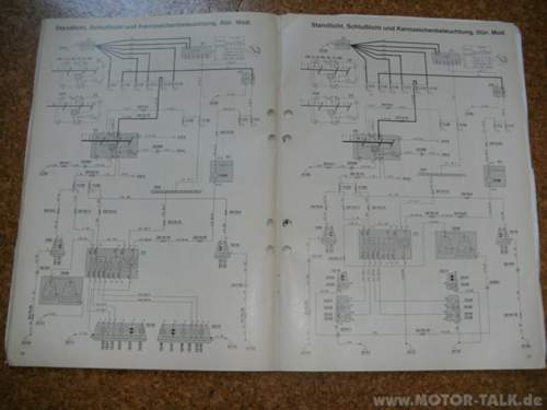

hallo ,
ich habe mir gestern einen volvo 850 glt ,bj 94, gekauft. Ist ja erstmal nicht verkehrt !
Das der wagen luxemburger papiere hat ist kein problem,einmal vollabnahme beim tüv und gut is.
Dachte ich !! 1. Der gute hat keine leuchtweitenregulierung (Bekommt aber eine sondergenehmigung dafür) 2. die standlichter sind leer und es führen wohl auch keine kabel bis dort hin und das ist für die abnahme erforderlich.Er war ein diplomatenfahrzeug.Der lichtschalter hat zwar die standlicht position aber es scheint als lägen die kabel vieleicht irgendwo blind. Hat jemand sowas schonmal gehabt und kann mir vieleicht weiter helfen?Wenn noch daten zum meinem 850er benötigt werden, daran soll es nicht scheitern.
ich sag schon im voraus " Danke"
Gruss Michael (850forlive)

Also bei meinem 850er und V70er wird das Standlicht von der normalen Birnen abgeleitet.
Hatten die 94er H7 oder H4 Birnen drinne?
Nimm mal den Deckel hinten am Scheinwerfer ab, da wo die normalen Scheinwerferbirnen drunter sind.
Von da sollten 2 Kabel abgehen.

Also ich hab 94er Bj. Modelljahr 95 und Jan H1 birnen kann leider noch am Wagen gucken da ich unterwegs bin mit Dienstwagen aber es in den seitlichen standlichtgehäuse sind 2 birnen drin eine gelbe für Blinker und eine fürs Standlicht
Die kabel müßten da sein guck mal unten Batterie
Gruß Mennzer
Zwecks Anschluß hier mal den Schaltplan:
Bei Fragen einfachmelden
Gruß Michael
Standlicht-850

Beim V70 sitzen die Standlichtbirnchen unten in den Reflektoren vom Abblendlicht.
Ist das beim 850 nicht genauso ?
@ Michael (850forlive)
Was sagen denn deine Rücklichter, wenn du Standlicht einschaltest ?
Und / oder was ist denn mit Parklicht (Zündung aus, Blinker rechts/links ein) ?
Vielleicht sind ja nur die Birnchen vorne in Dutt (bei mir auch das linke) ?

Das habe ich mich auch gefragt.
Leider eben nicht.
Bei den 850er ist der Blinker 2 Teilig.. Blinker drin plus eben das Standlicht..
... stimmt - jetzt wo du's sagst.
Ich würd auf jeden Fall erst mal prüfen, ob der überhaupt so was wie Standlicht hat (s.o.)
Wenn nicht, darf der Michael da sicher noch nen bischen mehr basteln.
Vorrausgesetzt, der Kabelbaum passt, werden es sicher zwei Blinker und der ggf. der Schalter.

Hallo Zusammen...vielen Dank erstmal für die ganzen Antworten:-)
Nachdem ich mich heute Mittag dahinter geklemmt habe,habe ich den Fehler schnell gefunden.......es fehlten beide Standlichtglühbirnen....habe ich aber erst erkannt nachdem ich die Leiterplatte abgenommen hatte....blöd,ich weiß:-)....hatte schon Panik das ich keine Plakette bekomme:-)
Gruß Michael
