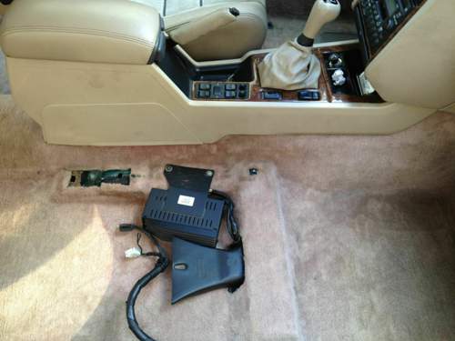

Das einzigste Problem ist das die Sitzheizung Links nicht funktioniert.
Da wurde an den Kabeln unterm Sitz schon rum gefummelt.
Die elektrische Verstellung funktioniert zB.nur wenn die Sitzheizung eingeschaltet ist.
Ich tippe auf einen Fehler am Thermostat im Sitz.
Auf der rechten Seite liegen da Ca 5v am Sensor an.
Auf der linken Seite nix.
Die Kabel wurden teils abgeschnitten und wieder mit
den falschen kabelfarben verlängert was für ein noch größeres Durcheinander führt.
Ich denke das sollte ich zuerst entwirren.
Kann mir jemand sagen welche Kabelfarben an euren Thermostaten unterm Sitz anliegen?

Die Sitzheizung und das ganze elektronische Verstellgerödel haben 2 unterschiedliche Stromkreise eins hat mit dem anderen nix zu tun... 5V am Thermostat ist schonmal ein extrem komischer Wert...
Du hast PN.
p.s.: die Frage ist, wie er am Thermostat misst ... einfach parallel dazu 😰 oder vom einen bzw. anderen Anschluss 'gen Masse 😕
Rot-weisse Ader sollte zum Schalter und rein rote Ader zu den Heizungen gehen.
Falls Ohm-Messbereich --> miss mal Widerstand von dieser roten Ltg. gegen Masse (z.B. Zigarettenanzünder-Masse).

So wie zanycam geschrieben hat für die Powersitze gab es einen Extrakabelbaum der nur in Wagen verbaut wurden die ab Werk damit ausgestatten waren.
Der "Hack" mit der Sitzheizung ist nicht wirklich der Bringer wie du schon selbst gemerkt hast.
Nimm die Anleitung und ziehe die Kabeln nach ist recht easy. Das einzig doofe ist das die Steckergehäuse seitens Volvo nicht mehr lieferbar sind, sind aber noch gebraucht zu bekommen.
Auf dem Foto siehst du die 2 getrennten Kabelbäumen, der weisse ist für die Sitzheizung, der 2. für die Sitzverstellung
