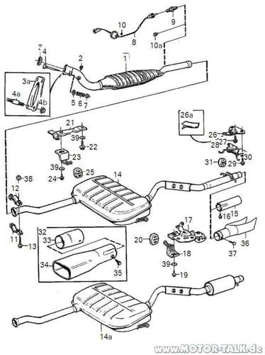

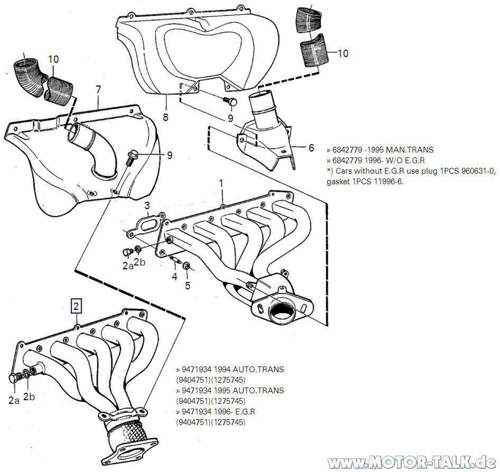

2.5 20V MJ 95 hatten kein Flexrohr als Schalter, nur die Automaten (siehe Fotos)
Abgaskruemmer-2-5-20v
Auspuff-2-5-20v
Echt? Aber irgend eine bewegliche Verbindung muß doch da sein. Die zeichnungen kann ich nicht wirklich interpretieren, ich kann mir aber nicht vorstellen, daß da der Kat direkt an den Krümmer geschraubt wird.
91er und 92er 20V auch nicht, beides Schalter
Ist eine federnde Verbindung mit so ner abgerundeten Metalldichtung zwischen Kat und Krümmer.
Genau so ist es. Nr 4,5,6,7 auf dem Auspuff Foto
