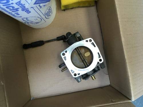

Hi Leute,
Ich fahre einen Volvo 850 2,5 144 PS Automatikgetriebe.
Nachdem ich mein Leistungsverlust mit eurer Hilfe durch einen Kühlwassertemperatursensor behoben habe habe ich noch das Problem dass bei Stand die Drehzahl gerne 800 -900 Umdrehungen hoch und runter schwankt.
Eine Anpassung durch drehen des Leerlaufstellers bringt leider nichts.
Ich hatte bereits DK gereinigt mit neuer Dichtung und neuem Potentiometer.
Allerdings gereinigt mit Bremsenreiniger, hätte jetzt DK Reinigungspray da.
Bei offenen Motorraum habe ich auch mal den Ansaugschlauch und die Brücke mit Bremsenreiniger besprüht, eine Erhöhung der Drehzahl habe ich nicht feststellen können.
Die Zündkabel, Zündkerzen, Finger und Verteiler sind auch neu.
Eine LMM gibt es bei mir nicht, ich habe eine Ansauglufttemperatursensor(neu) und einen Saugrohrdrucksensor der ist aber nicht neu ist aber postalisch unterwegs zu mir.
Habt ihr noch Tipps was ich mir angucken sollte?

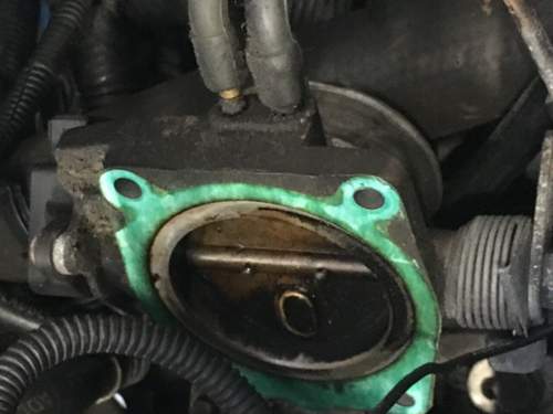

Was ist mit der Drosselklappe? Schon getauscht oder gereinigt?
Luftfilter habe ich heute erneuert, Zündkerzen Orginal Volvo im mai getauscht.
Zündspule ist neue aber nicht von Bosch. Allerdings hatte ich wegen diesem Problem die Zündspule getauscht. Es ist eine Zündpsule mit Finger und Verteiler.
DK gereinigt und Poti neu im März auch alles im Rahmen dieses Problems, allerdings ist das Tickern neu.
