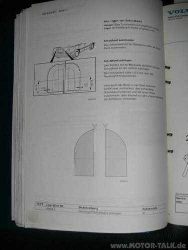

Nils, Volvo hat mal ein Rundschreiben an die Volvo-Vertragswerkstätten herausgegeben, darin wird der Tipp mit der Folie beschrieben. Wenn ich das Schreiben finde, dann werfe ich es mal hier rein.
Michael
EDIT:
hier ist es
Schutzklebeband-heckklappe-001
Schutzklebeband-heckklappe-002

die schutzfolie hab ich an die oberseite der heckklappe letztens angebracht... so richtig mit heißluftfön (aua-aua, die finger..!) und rakel...fummelarbeit ohne ende!
auch richtig um die klappe herum nach fahrzeuginnen verklebt (dafür der fön!)
die folie braucht da so ihre zeit um zu trocknen und richtig zu haften. das bekommt man aber mit dem fön um einiges schneller hin! (wie gesagt: PASST AUF EURE FINGER AUF- aua-aua!)
und nimmt original-volvo-folie!
